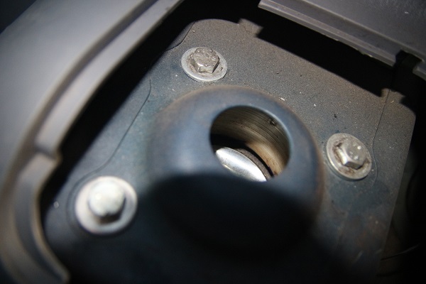

Moje další úprava je zvýšení podvozku o 3cm. Ze silonu jsem si vyfrézoval podložky pod horní uložení tlumičů. Do budoucna bych chtěl dát tlumiče s pružinami z Tucsona, jsou delší a podložky bych dal pryč. Teď mám světlou výšku 19cm. Jezdím cestou-necestou, už jsem to několikrát poznal jaké to je dřít spodkem auta o kamení a střed polní cesty při jízdě ve vyjetých kolejích :D Teď už nedřu břuchem o hlínu.
Zvýšení je pěkně vidět, umocňují to i větší kola o průměru 64cm.
Silon drží, nebortí se, povedlo se.
