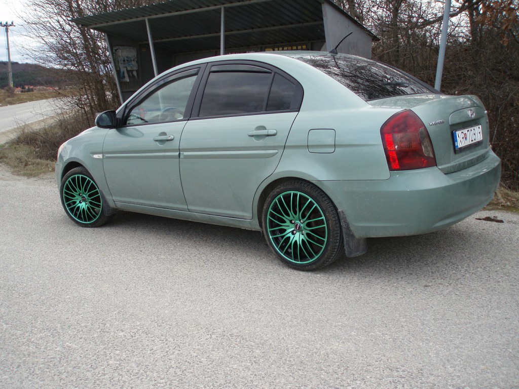

a ted napišu co jsem udělal nebo koupil,
tak konečně alu kola 17 jsou doma cena za sadu byla 600 eur,+ pneu,sada za 240 eur
BORBET CW 4 7x17 4x100 ET38
Priemer disku: 17"
Rozmer disku: 4x100
ET: 38
Stredový otvor: 64
Farba: black green leskly
je potřeba dokoupit VYMEDZOVACIE (CENTROVACIE) KRÚŽKY
Krúžok 64,1 mm x 54,1 mm
Rozmer 64,1 mm x 54,1 mm
Pneu Barum - BRAVURIS 3 HM 84Y XL FR 205-40-17 letné
už se těšim jak budou vypadat na autě,hned jak bude přezouvaní kol,hned dam nové foto.

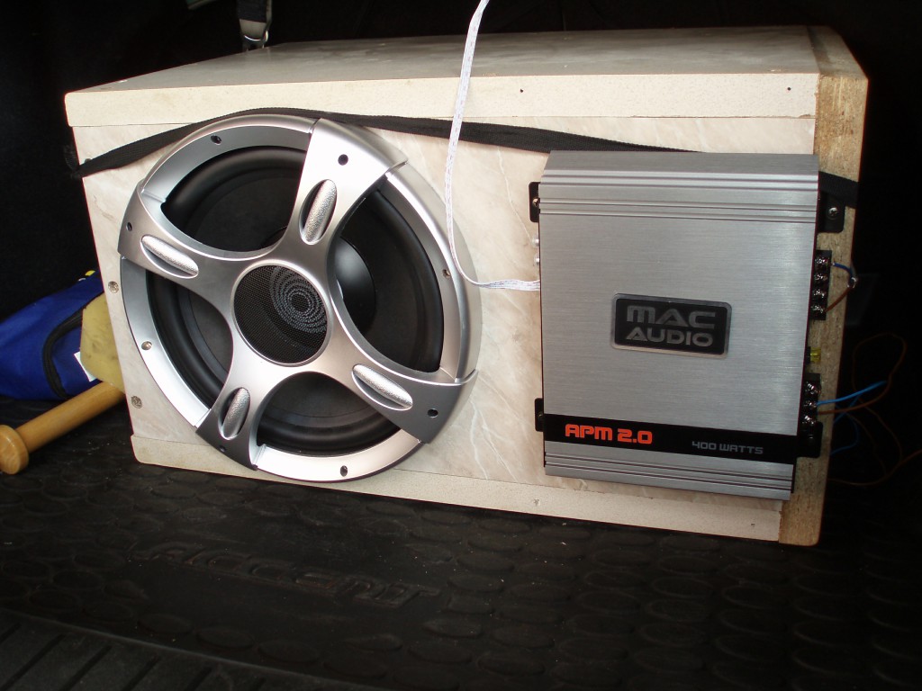

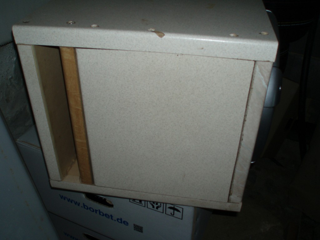

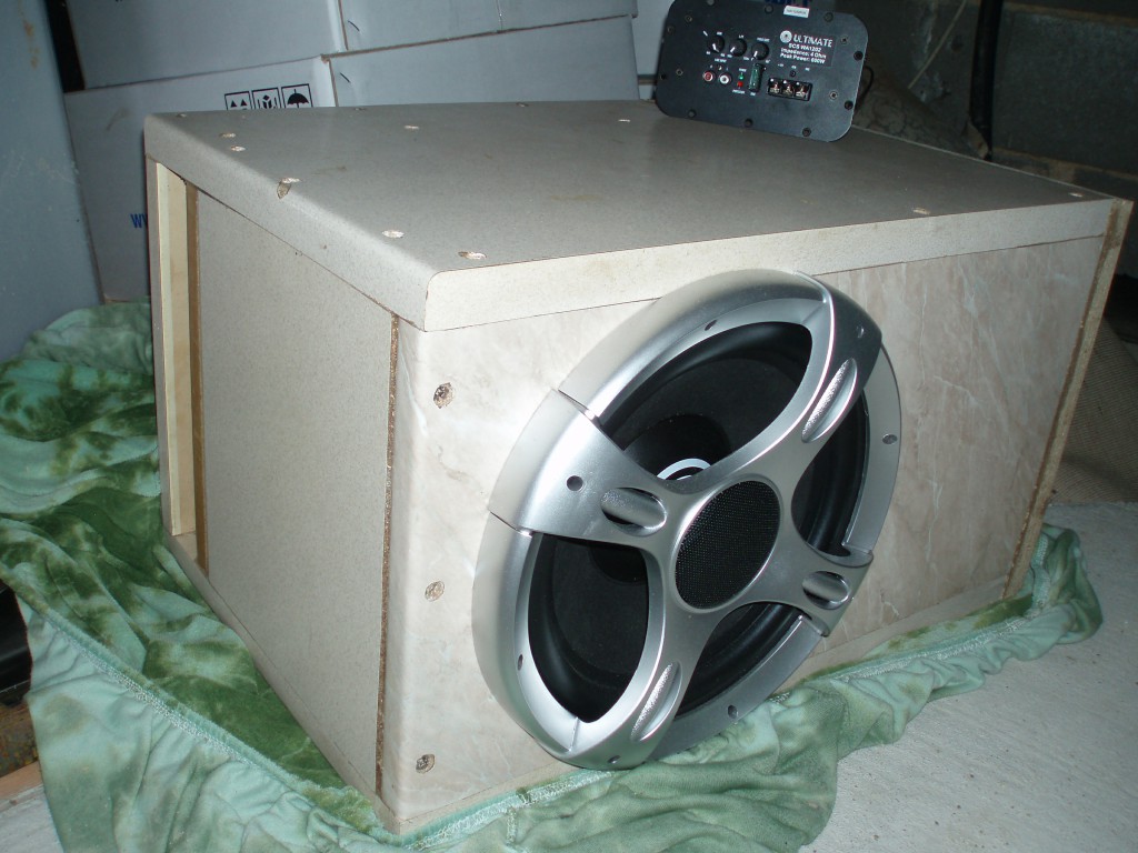

ted hudba
moje vyroba subwooferu 300 mm,Objem ozvučnice 60 l podle parametru---700w
je už hotova ještě potahat kobereček na něj,jinak hraje fakt super baass.

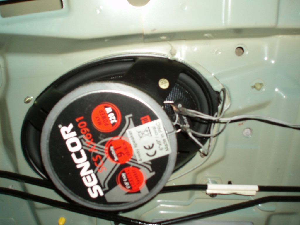

repro do plata sencor
Specifikace Sencor SCS AX6901
Popis produktu
4-pásmové autorepro SCS AX6901
6"×9"/ovál, rozměr (165×235mm)
4pásmové koaxiální
Gumový závěs membrány
Průměr cívky 1,25” (30mm) ASV
Průměr výškového reproduktoru 66mm
Průměr piezo výškového reproduktoru 2×30mm
Frekvenční rozsah 35–22000Hz
Citlivost 91dB/W/m
Impedance 4ohm
Výkon nominální 65W
Výkon maximální 320W
Rozměr magnetu 120×60×17mm
Montážní hloubka 80mm.
nový zesilovač je Mac Audio APM 2.0 400w foto jsem dodal
Dvojkanálový zosilňovač do áut s vysokým výkonom APM rozsahu dokáže vyvinúť maximálny výkon 2x200 W na výstup pri frekvencii od 5 Hz do 50 kHz aj pri preverenej stabilite 2 Ohmov. Je vstavaný pod štýlovým kovovým krytom značky Mac Audio s nápadným gravírovaním APM 2.0. Disponuje ako nízkofrekvenčnými vstupmi a výstupmi, tak aj svojimi vysokofrekvenčnými vstupmi a výstupmi s prepínateľným bass boosterom, ktorý poskytuje dodatočne 6 alebo 12 dB na 45 Hz. Premostenie či možnosť tri-mode prevádzkového režimu je samozrejmosťou a tiež aj integrované variabilné high a low-pass filtre. Je samozrejmé, že zosilňovač je vybavený proti skratu, DC ofsetu a ochranou pred vysokými teplotami.
Zvuková špecifikácia
Maximálny výkon (sine burst 2: 8,1 kHz) na 4 Ω, 14.4V:  2x150 W / 1x400 W
RMS výkon na výstupe na 4 Ω, 14.4V:  2x50 W / 1x130 W
Maximálny výkon (sine burst2: 8,1kHz) na 2 Ω, 14.4V:  2x200 W
RMS na výstupe na výkon 2 Ω, 14.4V:  2x65 W
THD harmonické skreslenie:  0,08%
Odstup signál / šum (S / N ratio):  100 dB
Vstupná citlivosť LOW LEVEL input:  0,2 - 5V
Vstupná impedancia LOW LEVEL input:  20kΩ
Vstupná citlivosť HIGH LEVEL input:  0,8-12V
Vstupná impedancia HIGH LEVEL input:  100 Ω.

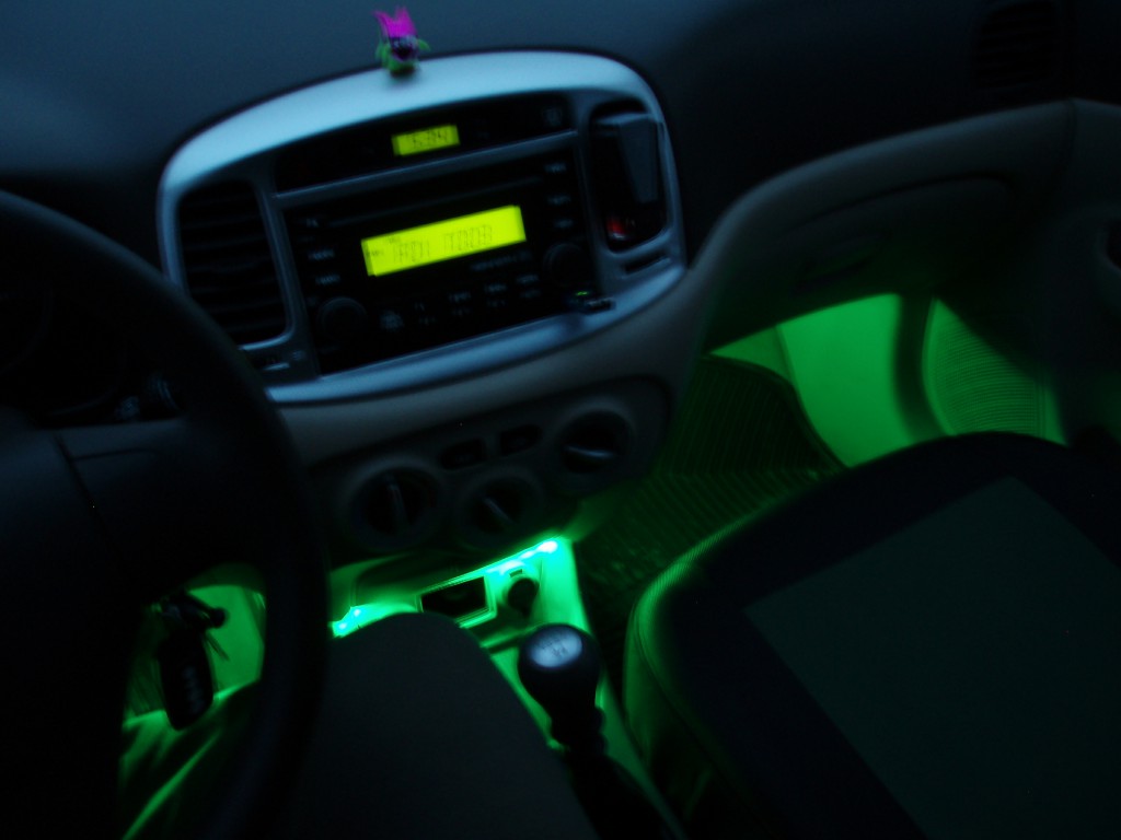

opět něco nového,nechal jsem si udělat autofólie HP5 - propustnost 5%  - okna jsou velmi tmavá,noo a ještě folie na zadné světla
a LED osvětlení SPZ do zadu,, a zelené podsviceni interieru- foto opět

tak panové tady jsou ty 17 alu kola na autě,že je to pěkné,a hlavně bezpečnostní srouby za 35 eur
přidavam vám zatím jednu fotku.protože auto je špinavé,jinak kola jsem si dnes nechal nazout na disky, a šup domu a hned jsem je dal na auto,jen na ukázku,protože je ješte zima a povinnost je mit jeste zimní kola. =D> =D>

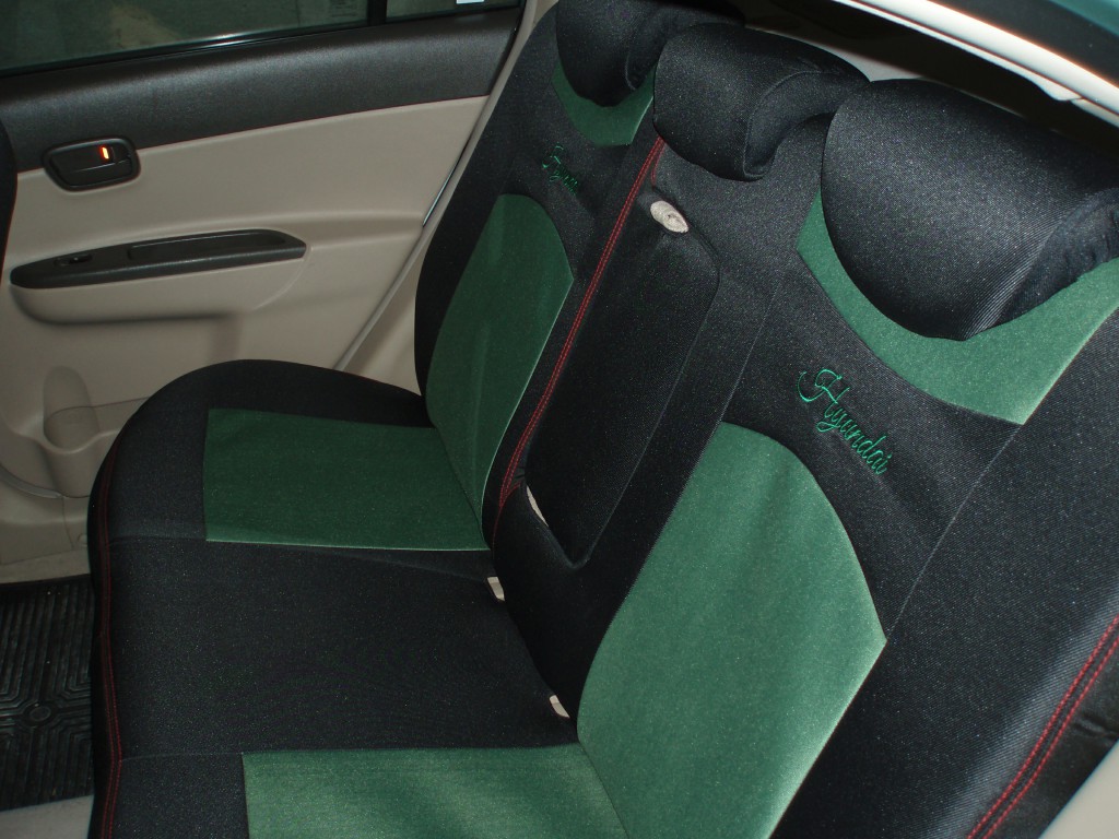

potahy od abana
potahy od abana
potahy od abana

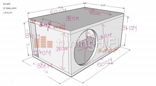

pánové tady davam výkres na vyrobu subwooferu :mrgreen:
jsem prostě šikula moje prace
zvladne to ten kdo to zná

Taku farbu som na nasich cestach este nevidel .. Zadný náraznik uz bol striekaný? Na fotkach má tusim iný odtien. Prajem nech dlho sluzi.. Su to dobre autá..

mikodim píše:Taku farbu som na nasich cestach este nevidel .. Zadný náraznik uz bol striekaný? Na fotkach má tusim iný odtien. Prajem nech dlho sluzi.. Su to dobre autá..
ahoj ,,maš dobré oči,ano náraznik byl protože je problém udělat uplne stejnou barvu :? byl dost poškrabanej auto jsem kupoval od jedné holky,i ze serviskou :D/ jinak taky děkuji za koment
