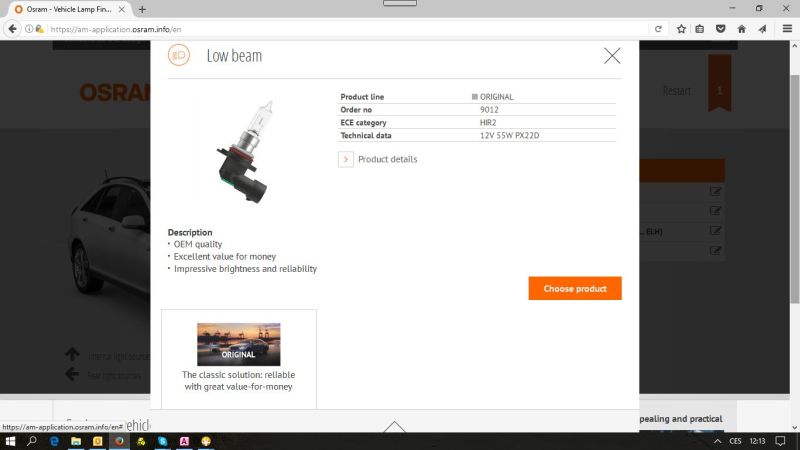

ix35 používají specifickou žárovku, na jiném modelu jsem se s ní zatím nesetkal. Takže když rupla, tak jsem se vydal do servisu pro nový originál. Ale ve všech těch ix35 co jsem tu měl/mám zatím rupla jen jedna...
Podle výše uvedeného vyhledávače je to tato žárovka (ta koncovka je fakt atyp):

Přesně tak, žárovka je typu HIR2 a nelze ji zaměnit za žárovky HB3 či HB4...a jsou celkem dražší

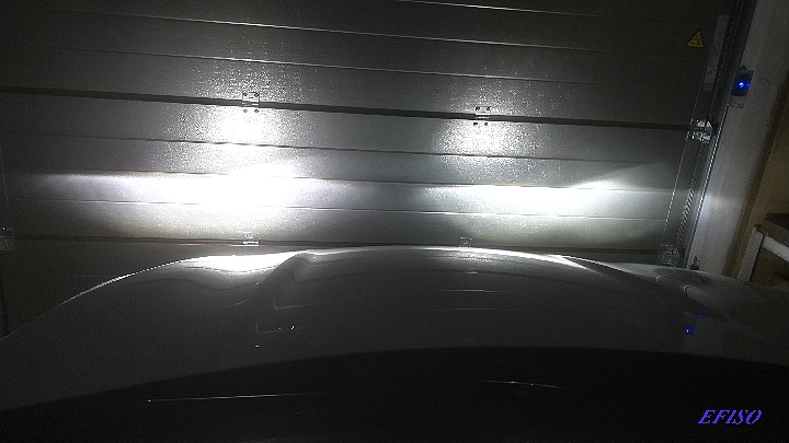

No nieje to drahé,LED žiarovky sú drahšie . Aha to je cena za 1ks :wink: Nehomologované LED sú iba troška drahšie ale zasa 2ks . Dám ti foto na porovnanie pravá LED žiarovka typ V1S Led ľavá LED žiarovka typ V2 . (Je aj prevedenie 9012(HIR2 )foto ma iba 231kB tak nič moc rozlíšenie. Skus si porovnať svietivosť z halogén žiarovkou akéhokoľvek prevedenia Osram.Philips atd.. :roll: Iba aby si mal predstavú o nehomologovaných LED žiarovkách v predných svetlách . :D/ .
