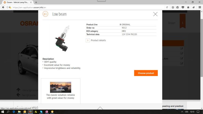

od Mr. HYUNDAI
ix35 používají specifickou žárovku, na jiném modelu jsem se s ní zatím nesetkal. Takže když rupla, tak jsem se vydal do servisu pro nový originál. Ale ve všech těch ix35 co jsem tu měl/mám zatím rupla jen jedna...
Podle výše uvedeného vyhledávače je to tato žárovka (ta koncovka je fakt atyp):
Napsal: 07 bře 2017, 17:27
od kolecko
Přesně tak, žárovka je typu HIR2 a nelze ji zaměnit za žárovky HB3 či HB4...a jsou celkem dražší
