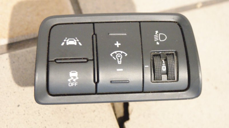

Zdravím,
vlastním pár dnů nové Hyundai i20..včera jsem jel poprvé delší dobu v noci a moje oči dost trpěly..to osvětlení přístrojovky je opravdu dost silné. Dneska jsem oslovil jeden ochotný servis Hyundai a ptal se na ofiko možnost, jak tohle řešit. Nejdříve říkali, že u téhle nové to nepůjde, že to šlo jen u té první i20, která prý měla natažený konektor až k tlačítku, jen nebyl zapojený a byla tam záslepka a že prý to ještě nedělali, takže neví. Byli ale ochotní, asi je to zajímalo a za chvilku volali zpět, že se podívali do nové i20, kterou mají na skladě a zjistili, že tam ten konektor je prý natažený taky a že prý by údajně stačilo jen pořídt ten nový přepínač a mělo by to fungovat. Bohužel prý u nové i20 nejde nahradit tu záslepku nový tlačítkem jako prý u starší i20, ale musí se koupit celý ten panel nový..jenže cena je opravdo mimo realitu..cca 3.000,-
Proto jsem se podíval po nějakém starším panelu na netu, ale na levostrané řízení jsem žádné nenašel. Našel jsem však u poláků tento panel na vozidlo s pravostraným řízením. myslíte si, že by tam pasoval ? tedy on pasovat bude, ale jak to zapojení ? bude to stejné, jen kabely hodit na správné konektory? nebo ty kabely by nemusely pasovat délkou apod. ?
