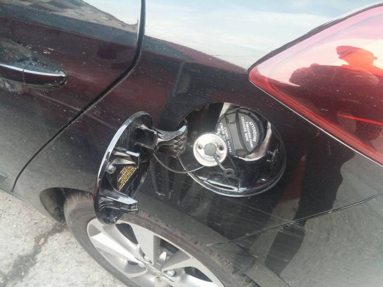

Zdravím, tak som si na svoju i20 s motrom 1,2 61,80KW dal namontovať LPG systém BRC sq32. BRC sq32 stálo 1100eur + el. prímaz. 150 eur = 1250 eur. Kedže sa jednalo o individuálnu prestavbu, tak to stálo o ďalších 200 eur viac.

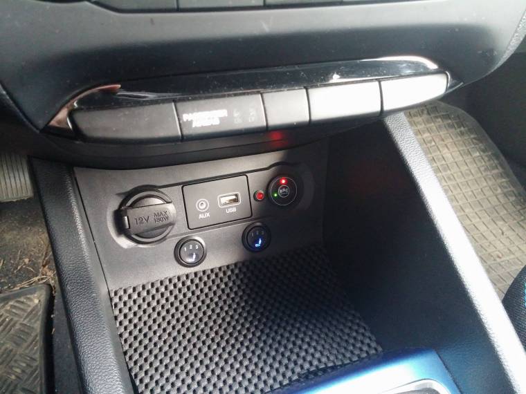

Dojmy sú pozitívne. Prejdené už 2000km na LPG. Montáž prebehla pri 5000km. Montážna dielňa mi namontovala všetko ako som chcel. Otvor na tankovanie mám pri benzínovom, žiadne diery do nárazníka. Rovnako aj tlačidlo/ukazovateľ paliva je umiestnený esteticky a dosť prakticky, kedže na neho pekne vidím aj v mojej sediacej polohe, nemusím odvracať veľmi zrak. Záruka na súčiastky dotknuté montážnou dielňou u predajcu padá, no montážna dielňa preberá záruku na dĺžku rovnakú ako predajca, teda v mojom prípade 5 rokov.

Vypada to dost dobre. Aky mas dojazd na LPG, ako to taha a trochu laicka otazka (este som nesiel v aute s LPG) na co sluzia tie tri tlacitka?

no v naprosté většině případů nepoznáš nějaký rozdíl v jízdě, ale každopádně bude výkon o nějakých 5% horší a spotřeba tak o 10% vyšší než na benzín. Nerozumím dotazu na ty 3 tlačítka? Na LPG je tam jen jedno (vpravo) a svítí tam ta zelená a červená LED. Ty dvě dole jsou na vytápění sedaček

Vdaka za objasnenie tlacidiel, naozaj som si nevsimol ze je to vyhrievanie sedaciek, ja ho mam totiz v tych tlacitkach pod klimatizaciou, kde su tu len zaslepky. Takze mi to nedoploRichard555 píše:no v naprosté většině případů nepoznáš nějaký rozdíl v jízdě, ale každopádně bude výkon o nějakých 5% horší a spotřeba tak o 10% vyšší než na benzín. Nerozumím dotazu na ty 3 tlačítka? Na LPG je tam jen jedno (vpravo) a svítí tam ta zelená a červená LED. Ty dvě dole jsou na vytápění sedaček
