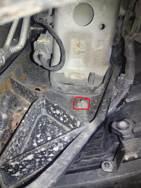

Zdravím, také bych si rád dopojil teplotní čidlo do PP. Včera jsem se dostal po měsících zaobíráním se s touto myšlenkou pod auto a našel jsem Vámi avizovanou příchytku = kabeláž nataženou mám. Ale PP mi po odpojení baterie ukazuje jen ---°C, oproti Err°C jak je avizováno v jiném vlákně. Znamená to, že nemám propojenou kabeláž s PP, nebo je to jen jiný způsob vyjádření a čidlo mohu s klidným srdcem objednat?

Mě osobně přijde, že je onen kabel vidět i částečně i když se neleze pod auto a dívá se ze správného úhlu přes nárazník vedle mlhovky. Minimálně je tedy vidět ta přázdná díra na dané čidlo, ale když máte šikovnou ruku a dobrou prostorovou orientaci, tak ten kabel jde i nahmatat (pokud tam tedy je, jedná se o rozvětvení svazku k mlhovce). Tedy za předpokladu, že nejsem zcela slepej a vyfotil jsem správné místo (když jsem se konečně pod to auto dostal).
Než si vyslechnu připomínky na tu špínu, tak věřte, že i mě se to auto v takovém stavu nelíbí, ale bylo chvíli po dešti a s focením jsem vůbec nepočítal
