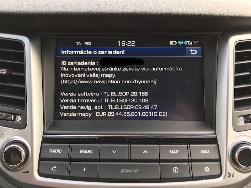

- Ked uz je vsetko hotove upgrade SW,FW,map a podrzime tlacidlo Settings na 5s mali by sme vidiet rovnaku obrazovku
- IMG_0952.jpg (139.94 KiB) Zobrazeno 13970 x
- Uvodna obrazovka kde vidime povodnu verziu SW, FW, ... a verziu na ktoru ideme upgradovat (tu uz je vsetko upgradnute preto su verzie rovnake)
- IMG_0950.jpg (115.66 KiB) Zobrazeno 13970 x
