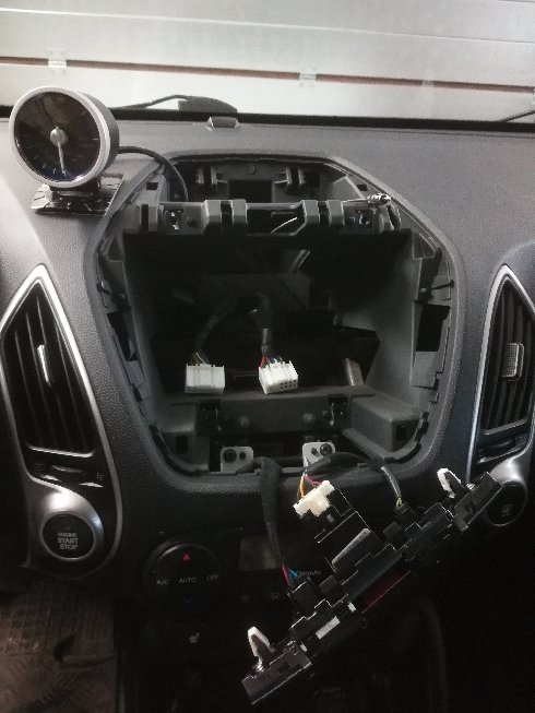

Dobrý den, hodně se tady píše o autorádiu v Hyundai ix35. Jak je obtížné vyndat autorádio. Koukal jsem na to a snad bez toho aby se rozebrala cela přístrojová deska to snad není možné. Tak nevím? Má někdo nějaký jednoduchý návod. Dik.
Re: autobatéria na Hyundai ix35
Napsal: 23 bře 2021, 18:27
od EFISO
Vaaašek :Je to jednoduché ale potrebuješ na to jednoznačné tohle : https://s.click.aliexpress.com/e/_9RbqN1
Bez takýchto páčidiel toho veľa na aute nerozoberieš bez poškodenia . Ako základ odporúčam takéto niečo alebo väčšie sady . (Kúpiš to hoci kde )
Ak to máš tak vypáčiš vrchný diel na autorádiom a potom ten diel pod autorádiom a dostaneš sa k 4ks skrutkam ktoré vyberieš a vytiahneš autorádio odpojíš svorkovnice a máš to Práca tak na 10 minút max 20-30 minút po prvý krát
Žiadne zložité rozoberanie . :wink:
