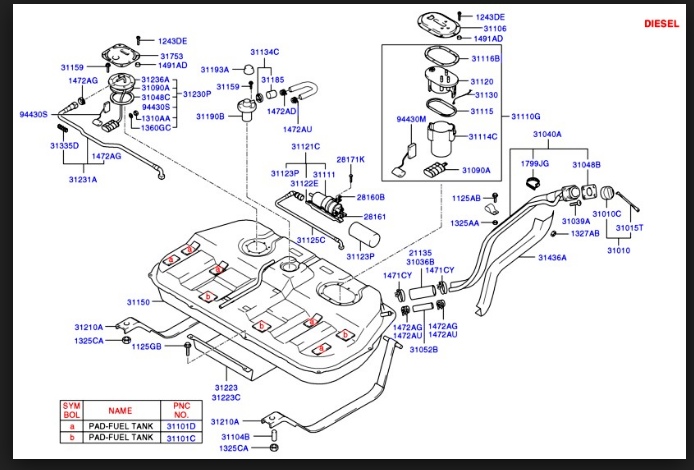

Tady nějaký je http://www.pm-autodily.cz/sante-fe-1-11 ... 580464075/ a jestli je to ono tak asi bude mimo nádrž protože má dva vstupy pro hadice. Takže hledej takový stříbrný váleček v okolí nádrže do kterého jdou zepředu a zezadu gumové trubky s rychlospojkami a má to přívod elektriky, asi bych hledal spíš na pravé straně protože i palivový filtr je vpravo a předpoládám, že se nebude křížit přívod paliva s výfukem :wink:
Pokud v okolí nádrže nic takového zespoda neuvidíš bude asi nad nádrží a v tom případě by mohlo čerpadlo být pod nějakým deklem pod kobercem pod zadními sedačkami......
Čerpadlo 2.jpg (98.85 KiB) Zobrazeno 4082 x
Asi jsem to objevil, bude to nad nádrží
