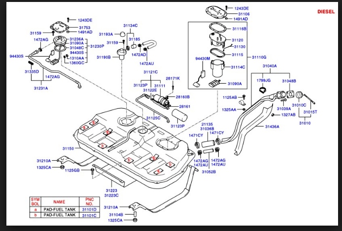

:hyu: Santa fe, 2.0, CRDi, rv.2005, kód D4EA.
Kolegové, dělá mi problém palivové čerpadlo /divné zvuky, jako drhnutí/. Můžete mi někdo poradit kde ho najdu a jak se na něj dostanu? Má být někde mimo vnitřek kabiny. Moc by mi pomohl nějaký plánek, vyobrazení /typ/ a také číslo.

[-o< Prosím poraďte, zvuky jsou stále intezivnější, je to slyšitelné i za jízdy.
Nemáte někdo nákres kde je čerpadlo umístěno?

Nikdy jsem ho zatím nehledal....
Tady nějaký je http://www.pm-autodily.cz/sante-fe-1-11 ... 580464075/ a jestli je to ono tak asi bude mimo nádrž protože má dva vstupy pro hadice. Takže hledej takový stříbrný váleček v okolí nádrže do kterého jdou zepředu a zezadu gumové trubky s rychlospojkami a má to přívod elektriky, asi bych hledal spíš na pravé straně protože i palivový filtr je vpravo a předpoládám, že se nebude křížit přívod paliva s výfukem :wink:
Pokud v okolí nádrže nic takového zespoda neuvidíš bude asi nad nádrží a v tom případě by mohlo čerpadlo být pod nějakým deklem pod kobercem pod zadními sedačkami......
Čerpadlo 2.jpg (98.85 KiB) Zobrazeno 4087 x
Asi jsem to objevil, bude to nad nádrží
