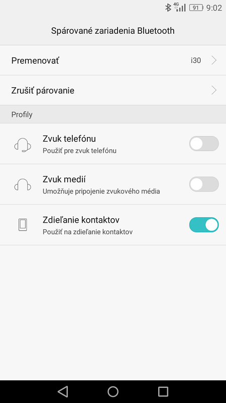

Caute, 3 dni som sa pokusal spravne nastavit Sygic no zial neuspesne.
Potrebujem mat mobil prepojeny cez Bluetooth s autom kolu hovorom.
Avsak ak pustim Sygic navigaciu tak kazdy zvuk je prehravany cez repraky automobilu.
Ak v Sagic navigacii nastavim aby siel zvuk cez repraky mobilu tak vtedz je sygic ticho.
Riesili ste toto niekto? Vdaka

Re: Sygic vs. Bluetooth
Ahoj, mně to funguje naprosto vpořádku - telefon připojen přes BlueTooth, Handsfree jde přes reproduktory auta a Sygic přes telefon. V Sygicu nastaveno "Always play on phone speaker" (nevím proč, ale po aktualizaci na Android 7 mám Sygic v angličtině, ale pokyny při navigaci jsou české).

Re: Sygic vs. Bluetooth - SOLVED
Na to aby pocas zapnutej navigacie Sygic siel zvuk z telefonu a hovor cez automobil je potrebne mat nastavene sparovane zariadenie takto:
- Sygic-i30-BT.png (44.17 KiB) Zobrazeno 5986 x

Re: Sygic vs. Bluetooth - Solved
Já teda používám navigaci od Googlu a spárování s Bluetooth mám kontakty a zvuk telefonu.
Zvuky mědií vypnuty.
A funguje to: navi v mobilu a telefonování a rádio přes autorepro.
Mě by ale spíše vyhovovalo vše z autorepro, kdy by navigační pokyny na chvilku utišily rádio, ale to jsem nedokázal, když jsem spároval vše, tak šlo buď rádio, nebo navi, oboje současně ne.
