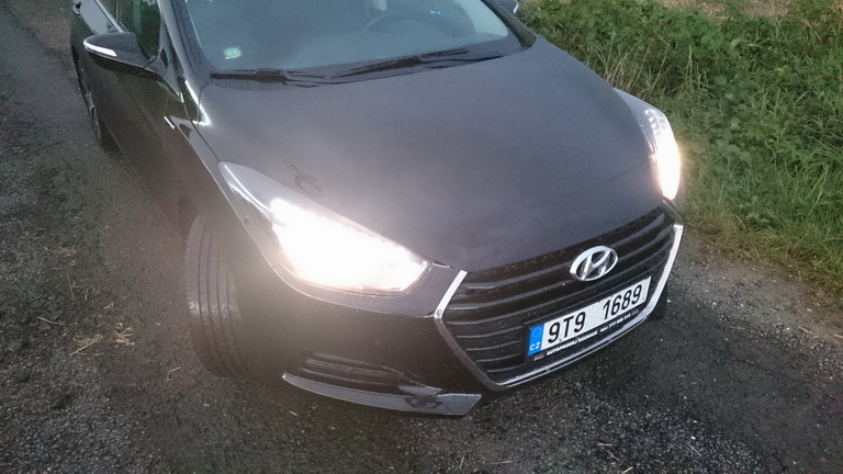

Ahoj, je možné že u mého auta - viz podpis - není funkce CORNER ( přisvícení mlhovkou do zatáčky ) ?
žil jsem v domnění , že by to měl umět, ale dnes jsem jel poprvé v noci a nefunguje to ....

Zjevně tuto funkci na světlometech nemáš, stejně jako já, je na to extra žárovka ve světlometu, nepřisvicuje se mlhovkou.

podla sk cennika je prisvecovanie do zakrut az od bixenonov, takze je mozne, ze obycajne {halogenove} svetlomety po fl uz nemaju prisvecovanie. pozri sa na reflektor, ze kolko tam mas ziaroviek/parabol :)

JJ :( , mám prémium výbavu, ale jak jsem již zde na fóru psal, :( nemám xenonové světlomety, jelikož to byly 2 kusy na objednávku, které si někdo neodebral a nešlo nic měnit. Tož je to to jediné co mi chybí a cornering mají opravdu jen halogeny, je to popsáno i v manuálu.
