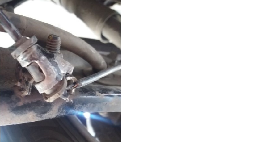

Dobrý den stala se mě taková nejříjemná věc na dovolené jsem jel na cestě a přehlidl jsem větši kámen najel na kámen který mě přetrhl káblik co vede k zadnímu kolu a sviti pochopitelně kontrolka ABS a sjezd z kopce a proti skluz nevite jak se to jmenuje nebo kde nejlépe tohle vyřešit děkuji mnohokrát za odpověd

Obávám se, že to bude na výměnu :-k šikovný elektrikář by to mohl zvládnout... jestli to nemáš daleko do Opavy, měl bych tip, jinak nevím.

Natáhnout smrštovaci fólii , zaletovat drátky, teplem zatavit a je to napořád.
