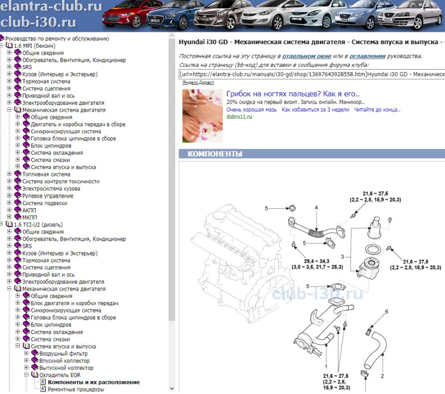

V odkazu pro Sonatu jsem popsal, jak lze vyměnit svodový katalyzátor.
Trošku nechápu, jak by motor za výfukovými svody mohl nasát prach z katalyzátoru. EGR není připojený na konci katalyzátoru a ventilový rozvod výfukové části nějak neumožňuje sání, pouze výfuk. Část spalin při použití EGR ventilu jde ještě před katalyzátorem do sání a pořád je tam přetlak spalin, které se tlačí do katalyzátoru , v rozšířeném pořadí spalování 1-3-4-2.
To je tak na okraj. Jinak ve svodech je předkatalyzátor a dál je někde další katalyzátor.
Měnil jsem svodový za univerzální keramický a na emisích nejmenší problém. O druhém katalyzátoru jsem se dozvěděl později, i když mi prodejce ND tvrdil, že je tam jeden katalyzátor.
Druhý lze vyměnit ještě snadněji, než předkatalyzátor a také kolem 1600 Kč za kus.

To nasátí je myslím v důsledku víření spalin ve výfuku. Takhle se umí zasebevraždit i 1,2 HTP. Rozpadne se katalyzátor a prach vydře motor.
