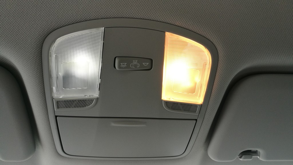

Z lampy nad zadnímy sedadly se úzkým dloubátkem vycvakne pouze plexisklo a to z delší strany u vypínače , protože tam jsou kratší packy. Když se koukneš na sklíčko, tak místa paciček jsou vidět, když se pořádně koukneš na sklíčko.
Je tam 28mm sufitka , ale já nevědomky objednal 31mm a vešla se jen tak tak.
Ty přední u držáku brýlí se vycvakávají tak, že dloubátkem, ideálně plastovým (šroubovákem bys udělal vryp), protože jdou dost ztuha, dloubeš z vnitřní strany co nejvíc u kraje až poté, co sklíčko držíš zmáčklé. Je to na principu takové kolébky, vnější strana zamáčnout a vnitřní strana vydloubnout. Je to uchycené ve 2 západkach tvaru válečku po obou protilehlých stranách viz.foto, kde nemačkáš ani nedloubáš,je to skoro v rohu s dloubací vnitřní stranou.
Je tam W5W , která se jen vytahuje (neotáčí se na bajonet).
V zavazadlovém prostoru musíš vydloubnout celou svítilnu z koberečku z horní kratší strany, tam jsou zase kratší packy než dole.
Je tam zase 28mm sufitka.

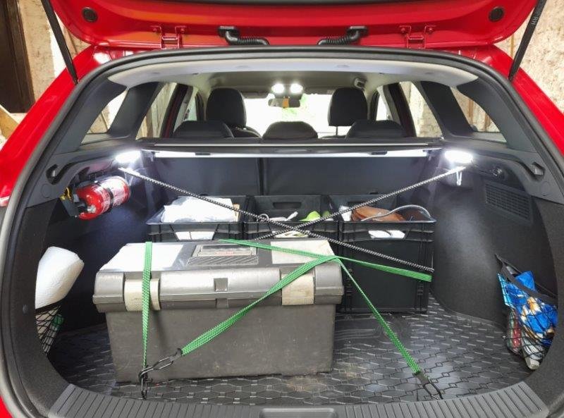

Ahojte. Dnes uspesne vymenene vsetky interierove ledky konkretne: 2xT10 vodic,spolujazdec+1xT10 kastlik pred spolujazdcom+1xsulfidka vzadu na citanie+2xsulfidka v kufry+2xT10 špzka. Jediny problem som mal s osvetlenim špz bo okrem toho ze to islo fakt hovadsky tazko som zistil ze sa mi tam ledky nevojdu bo boli moc vysoke a nezavrel som krytky...jednoducho ledky zavadzali...vyriesene kupou inych,mensich led ziaroviek... Vymena naozaj stala za tu namahu...vyzera to super a netreba sa toho bat.

Zdravim, tak po precitani celeho tohto tematu, este otazka kedze uz mam prehlad ake typy led zhanat, naozaj sa tam vojde 31mm sulfid ? Ci ozaj pozerať 28mm ktorych je aj na ali dost malo k vyberu, v starej verzii boli vsade 31ky a pokoj.

Ahoj. 31 mm sulfidky sa tam v pohode vojdu... Tiez som zhanal 28cky ale tych je naozaj malo tak som kupil 31tky a naozaj nie je problem ich tam dostat...takze kludne do toho
