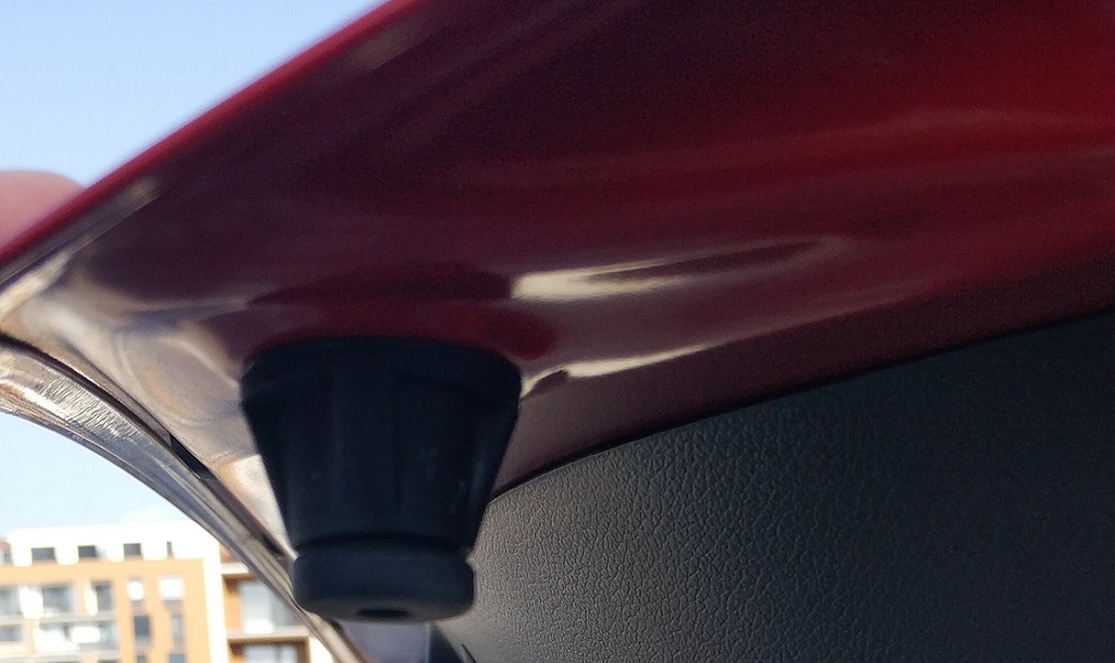

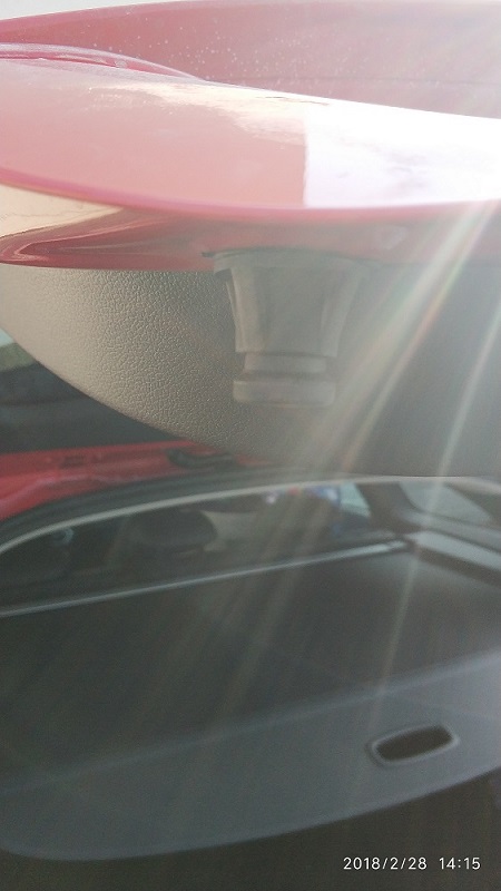

ja mam hadam len s kufrom problem, nikdy ho nezavrem na 1x aby som nebuchol s nim moc ...zatial mam 1 mesaic auto ....
Hyundai I30 1,4 T-GDI Kombi Style Navi 103 kW
Re: Zavirani dveri
Tak otoč nastavovacími gumový špunty na kufru na minumum a uvidíš, že zaklapne perfektně.
Pak můžeš postupně pomalu přidávat po 1/4 otáčkách dokud ještě bude zavírat dobře.
Hyundai i30 kombi 3.gen 1,0 T-GDI Trikolor+Komfort Ara Blue (09/2017) Arouš
Re: Zavirani dveri
no pravy spunt je v pohode ale lavi je dost vysunuty, ale tocim a nic sa nedeje...
Re: Zavirani dveri
A opravdu točíš pouze vnitřní částí?
Ta venkovní, která se dotýká plechu 5.dveří musí zůstat na místě a točením vnitřní části proti hodinovým ručičkám se musí zasouvat.
Re: Zavirani dveri
pozriem zajtra.
asi som tocil tou nespravnou castou. lebo aj tesnenie sa mi tocilo a niekde aj odstava uz ...
