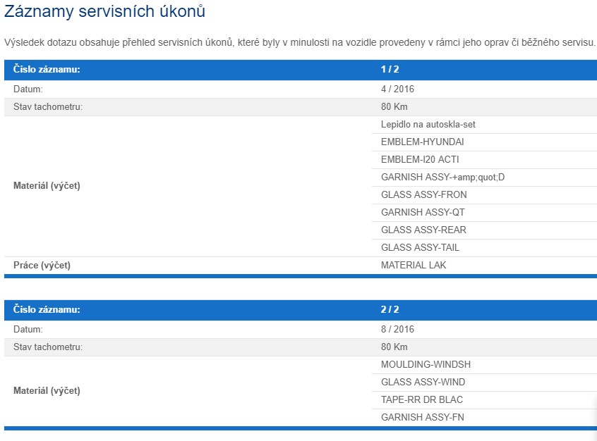

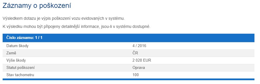

zkoušel jsem si jen tak ze srandy zadat VIN do Cebia autotracer, říkal jsem si že když je to nové auto s téměř nulovým nájezdem, nic to nevyhodí. Opak byl pravdou. našlo mi to jak záznamy o poškození, tak i servisní záznam. Při prodeji mi nebylo nic řečeno a i servisní knížka zeje prázdnotou. Poškození je tam ve výší více jak 2000 EUR, což mi přijde hodně. A servisní záznamy dva. Nedokázal by mi tu někdo rozklíčovat o jakou opravu se jednalo ? Co jsem se díval na autě, tak jsem zjistil že mám všechny okna na voze 2015, a pouze u spolujezdce mám 2016. Tak jestli bylo rozbité okno, to by asi nestálo 2000 EUR a navíc by nejspíš nebyl potřeba lak...

Výměna oken vpředu, vzadu, výměna loga, výměna tapicírungu, lakování.

Pokud by to někdo dvakrát nabořil, tak by to nestálo 2k EUR, ale mnohem víc. Za 50 tisíc Kč byla u kolegy na i30 lehce zlomená kapota a prasklý světlomet (drcnutí dodávky při parkování).
Ty dva záznamy se mohly dotýkat jedné pojistné události, při opravě se přišlo na něco navíc a doúčtovalo se. Anebo je to nějaká levá a na tohle pojištěné auto se opravovalo něco, co pojištěné nebylo - třeba.
Nechal bych přeměřit tloušťku laku. Pokud je nějaký díl přelakován, tak by to mělo jít poznat. Podle toho poznáš, co se přestříkalo, jestli vůbec něco.

Na tom je právě zajímavé, že tam jsou obě boční okna i znaky na víko kufru. Kdyby to bylo takhle "ojebaný" tak to zase nespasí 2.000,-- €

Data (VIN) v servisu zadává přijímací technik. Napadá mě několik možností.Mr. HYUNDAI píše:Na tom je právě zajímavé, že tam jsou obě boční okna i znaky na víko kufru. Kdyby to bylo takhle "ojebaný" tak to zase nespasí 2.000,-- €. Netuší někdo, kdo tam ta data zadává?
1. Technik se spletl a zadal při zakázce náhodou VIN vozu co vlastní Heřman (stačí špatně třeba jedno číslo) a bylo opraveno jiné auto.
2. Opravdu bylo nabouráno a opraveno Heřmanovo auto ještě před prodejem.... ví se, kde byly provedeny opravy, zda u stejného dealera?
3. VIN byl napsán technikem schválně... podvod ohledně garance, pojistky atd.... a ve skutečnosti na tento VIN opraveno jiné vozidlo.
4. Chyba na straně Cebie.... ale pochybuji, že tam někdo data datluje ručně, aby se překlikl.
