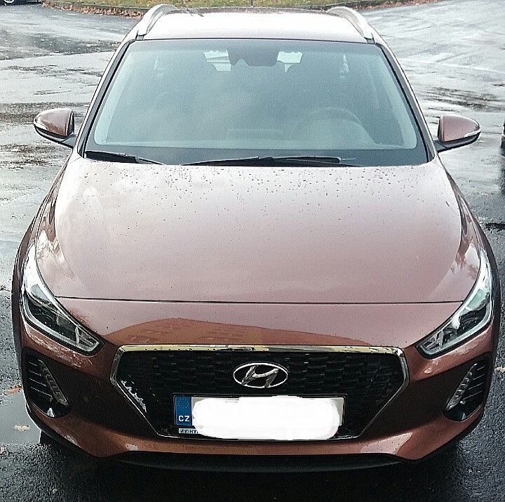

Jakou sis pořídila barvičku auta?

Intenzivní měď je krásná, spolu s bílým pískem a modrou Ara patřila do finálního výběru mého auta. Nakonec přítelkyně vybrala Ara. Líbí se mi totiž moc všechny tři a nemohl jsem si vybrat.
