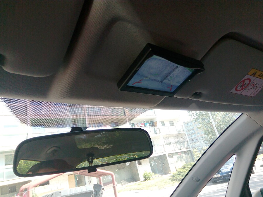

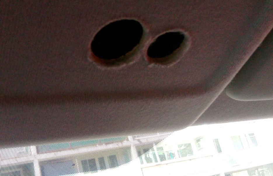

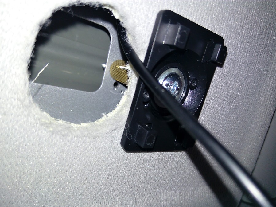

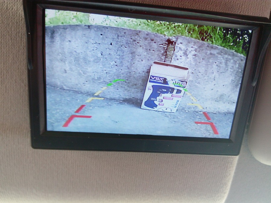

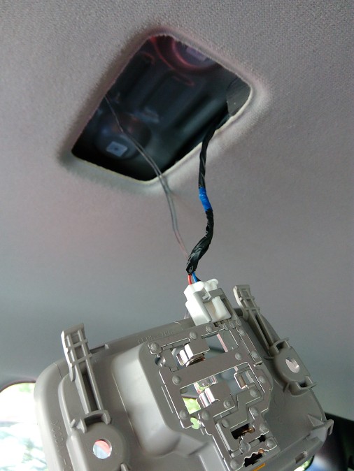

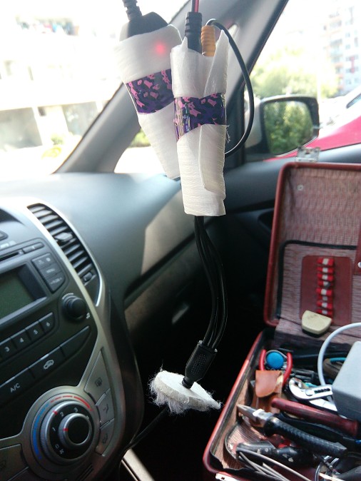

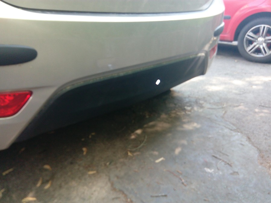

Tak konečně LCD a kamera namontovány! LCD- leželo na poště asi 2 týdny, musel jsem vznést dotaz, jestli
tam něco nemám
Je to totiž posíláno jako obyčejná zásilka, ale do schránky se to nevejde. Kameru
jsem připojil jako ty senzory dle návodu výše- díru jsem vrtal do plastového nárazníku- nemám karavan, tak
tam nemám tažné zařízení
. Protaženo přes tu gumovou průchodku- ta je tam pro kabel k mlhovce dole.
Ten boční kryt jsem odtrhával, ale dole je až před zadním sedadlem, tam to nešlo, tak jsem to měl jen odehnutý.
Vysílač jsem upevnil u vzpěry. Napájení LCD jsem vzal ze stropního světla- červená+, černá-. Protaženo dopředu
vázacím drátem. Nejhorší bylo vymyslet upevnění LCD, nakonec jsem použil držák bez koule, místo které jsem dal
šroub a distančku na zadní plíšek. LCD se zapíná signálem tzn., že je zhasnutá dokud nezařadím zpátečku. Protože
je to TN monitor, tak pozorovací úhel je trochu mimo, ale je jednodušší pohnout trochu hlavou, než sklápět clonu a montovat
to do ní.
