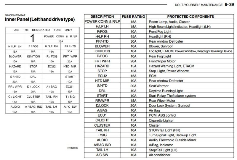

Dobrý den, prosím o radu, na mém Hyundai Getz 1.3, rok výroby 2005, mi nesvítí obě obrysová světla a zadní osvětlení SPZ.....jinak všechna ostatní přední i zadní světla svítí.
Prohlédl jsem všechny pojistky i žárovky a vše je OK.
Má nějakou spojitost zadní osvětlení SPZ s předními obrysovými světly?
Prosím o info, jaká pojistka je přiřazena k těmto světlům?
Níže připojuji foto pojistkové skříně pod volantem.
Předem moc děkuji za případnou radu.

Nemáš na zadní straně víka od pojistkové skříňky seznam pojistek? Koukal jsi se i k pojistkám v motoru (pokud je tam gedžitka má)? V manuálu (pokud ho máš) by taky vzadu měl být seznam pojistek.
Obrysovky a osvětlení SPZ by teoreticky mohlo být na jedné pojistce...

Ano, seznam pojistek na zadním víku je, ale není zde uvedena pojistka týkající se obrysových světel a osvětlení SPZ.

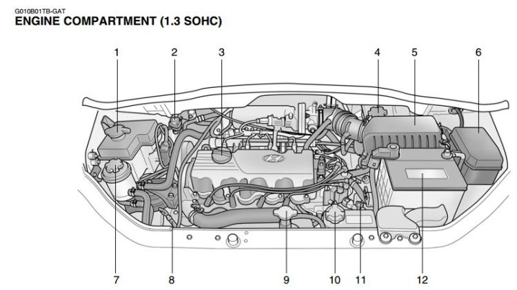

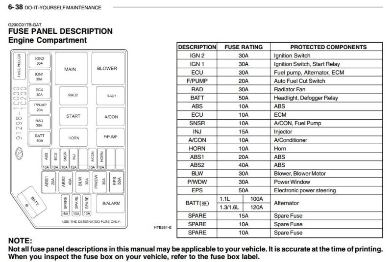

Většinou bývá pojistkový blok pod kapotou na straně řidiče někde u předního skla. Pokud máš akumulátor také na té straně, tak někde u něj. Měla by to být černá plastová skříňka s víkem, které lze sundat...
Teď zrovna nemám tolik času, ale možná by se na netu dal stáhnout manuál na GETZ 2005.
edit: stáhnul jsem manuál ENG, nejsem si přesně jistý, kde ty obrysovky jsou. Možná na pozici DRL, kterou česká verze Getze 2005 zřejmě nemá. Nebo má někdo jiný tip?
U pojistek v motoru nic se světlem nevidím, pro jiný případ je tady umístění boxu (pozice č. 6) a seznam pojistek:
