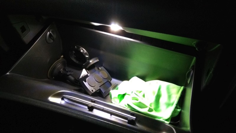

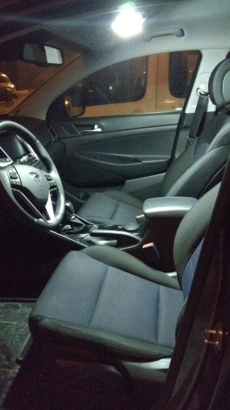

Tak hoši,
včera som ten zázrak nainštaloval, síce mi skoro prsty odpadli, taká bola kosa ale podarilo sa. Inštalácia nie je nijak zložitá, zabrala cca hodinu. Stačí vám krížový šrobovák (svetlo nad ŠPZ), klasický šrobovák (podoberanie plast.sklíčok), kombinačky, lepiaca páska (prilepenie plošáku s diódami zo zadnej strany ku sklíčku na prednom svetle [šofér a spolujazdec], aby to tam nelietalo), chadnú hlavu a hodne trpezlivosti :) V čítacích lampičkách bolo potrebné prihnúť držiak diódy, aby z neho nevypadla a nájsť tú správnu polohu, kam hrot zapichnúť. Osvetlenie odkladacej schránky, ktoré tvorí samostatný kus plastovej krabičky má pod sebou ešte taký debilný čierny plastový držiak, ktorý sa mi podarilo nazad nasadiť asi na 5 pokus, chce to len trpezlivosť, pretože sa to tam musí narvať i s telesom svetla naraz.
Výsledný efekt je podľa očakávania ohromujúci :) Potemnelý interiér je odrazu svetlom zaliaty ako slnečná lúčka v rozkvete na horehroní :) Svetlo je studené biele, intenzita sa mení podľa otvorenia dverí, tak ako to bolo i u klasických žiaroviek, stmievanie a rozsvecovanie je plynulé.
Jediný problém, avšak z môjho hľadiska pomerne podstatný je ten, že po naštartovaní motora ak máte dvere otvorené, začnú diódy šialene blikať ala haus party v Bratislavskom U-klube. Testoval som to za studeného motora, batéria i alternátor sú v poriadku, je možné že v iných situáciach sa to bude chovať inak. Prípadne s inými diódami, ktoré majú i obvody ktoré kolísanie napätia vyhladia.Takže je na vás či u tohto výrobku benefit kvalitného osvetlenia preváži tento neduh. Ja to vymieňať nazad nebudem.
Takže za mňa, OK, cena prijateľná, dodanie bezproblémové, dodacia lehota v pohode, montáž nenáročná, výsledný efekt až na to blikanie po naštartovaní výborný.
Danyo

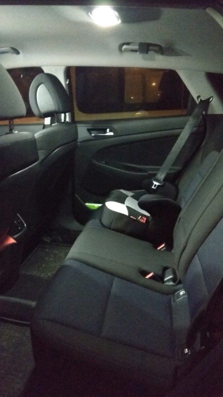

Prosím o radu, ako demontovať zadné osvetlenie v interiéri. Ďakujem za radu poprípade ak máte niekto video návod. Nechcem ten plast zlomiť :)
Re: LED osvětlení interier
Napsal: 25 úno 2018, 12:10
Jestli myslíš stropní osvětlení vzadu, krycí plast lze velice lehce vycvaknout za pomoci plochého šroubováku. Tuším jsem ho vkládal do škvíry zboku. Stačí lehce zapáčit. Nedoporučuji dělat v mrazech, aby jsi něco neulomil.
Napsal: 25 úno 2018, 12:54
od Mechanik
Áno to mám na mysli ale páčil som a nešlo mi to
Napsal: 25 úno 2018, 16:47
od hansol333
http://www.hyundai-forums.com/2016-tucs ... guide.html
Mechanik píše:Áno to mám na mysli ale páčil som a nešlo mi to
Napsal: 25 úno 2018, 17:33
od XO75
hansol333 píše:http://www.hyundai-forums.com/2016-tucs ... guide.html
Zdravím, osvědčilo se mi to dělat ze zadního sedadla uprostřed, malý plochý šroubovák, lehce páčit k sobě to jest proti směru jízdy,[/u] opět lehce no power, uprostřed vybrání světla!!! Koukni na náčrt v manuálu tam je to naznačeno.
good luck
