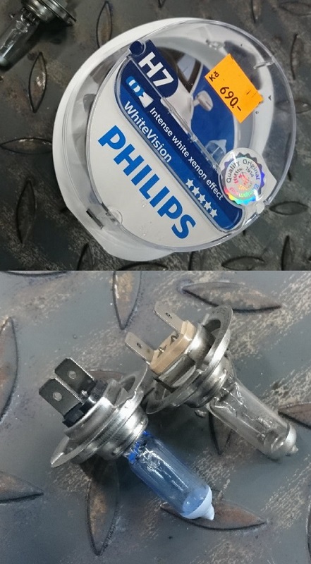

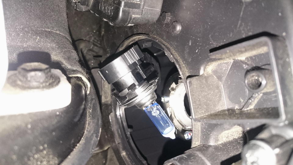

v mém autě i40 po faceliftu už má držák žárovky přípravu na pootočení rukou - bez kleští
takže když má člověk opravdu trpělivost, a nevadí mu odřené ruce, vymění to i bez nářadí - já měnil ty dvě žárovky cca 30 minut, a většinu z toho času jsem měnil tu první a zkoumal jak tam dostat prsty, jak nasadit žárovku do patice a jak s tím pootočit .... no príma zábava na dlouhé zimní večery.

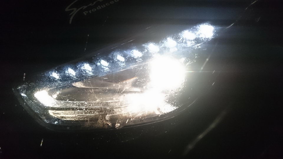

Místo původních žárovek jsem tam dával tyhle - měly mít bílé světlo
a výsledek - mají možná bělejší světlo, ale proti bílému LED dennímu svícení to je pořád žlutější ...

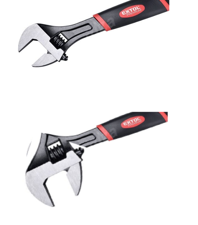

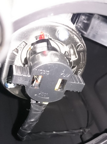

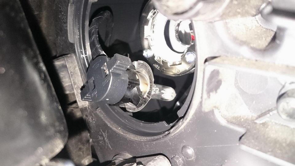

Zdravím, výměna žárovky se tu probírala hodně dávno -- já jsem ji v i40 měnil tuhle tedy přikládám svou zkušenost:
Výměna žárovky tlumeného světla - levá přední strana Praskla žárovka potkávacího světla na levé straně.Po nahlédnutí do podkladů jsem zjistil, že tam patří žárovka H7S 55W.V prodejně dílů -vyhledání dle VIN mi bylo řečeno, že to je obyčejná H7. Výměnu této žárovky popisuje manuál tak že se má odmontovat přední nárazník a vyndat pak světlo. A nebo pokud tam dosáhneme prsty vyměnit žárovku tak. toť popis manuálu. chopil jsem se druhé varianty. Tedy: žárovka je uzavřena ve světlometu plastovou krytkou s žebrovými výstupky.Tuto krytku uvolníme pootočeném doleva-myšleno když se dívám po směru jízdy.Krytka má gumové těsnění.Po krytkou uvidíme plastovou kostičku-patici žárovky.Vezmeme za patici a pootočením doleva ji uvolníme ze západky. Vytáhneme ven vyměníme žárovku (na novou pokud možno nesaháme - po ohřátí je přavděpodobné, že by zas "prdla").Dále stejný ale obrácený postup.Zasadíme patici do světlometu- zatlačíme a pootočíme do prava.Tím je zajištěna. Nasadíme plastovou krytku s těsněním. Má tuším 4 výstupky, které musí přijít "na své místo" . pootočíme doprava a tím je oprava hotova. Je tam dost málo místa. K otočení patice jsem použil klíč který má čelisti trochu do strany a má je stavitelné kolečkem na potřebnou vzdálenost. Rukou mi to otočit nešlo.S klíčem pohodlně. Práce cca na 15 minut. nevím kolik stojí výměna v servisu při sundání nárazníku... takže hodně štěstí při výměně... nebo spíše ať je měnit nemusíte.
stavitelný klíč.png (145.23 KiB) Zobrazeno 28224 x
