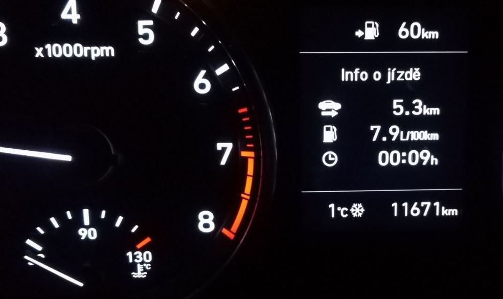

Tak dnešní jízda do práce - 1°C - 5,3 km-viz obrázek , po cca 8 km se motor už začal normálně ohřívat a po 15 byl ohřátý a sepnul termostat. Další fotky přidám až budou větší mrazy.
