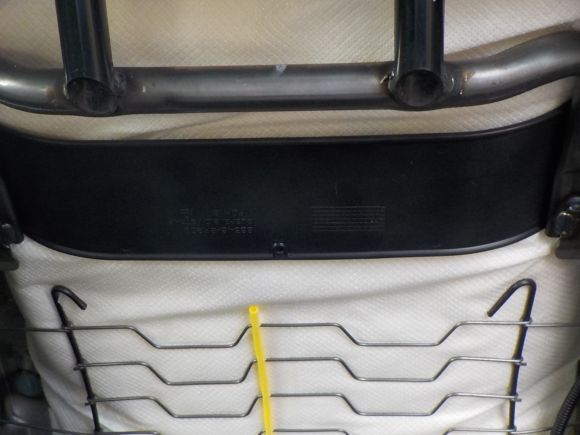

Zdravím!
Chtěl bych se zeptat,zda nekdo neví jak demontovat plasty ze sedacek.Ty zadní a boční.Koupil jsem potahy fy Taso a podle jejich fotogalerie ty potahy maji byt za tema plastama.Velice dekuji za Vaše rady.

Jen - možná blbá - otázka: nekopírují potahy plasty?

Podobný návod na Genesis, snad to bude stejné. Vypadá to na uchycení na klipy nebo plastové hmoždinky, ostatně jako plno jiných plastů v autě. Čím větší bude zima, tím větší je riziko, že při demontáži něco rupne, takže v těchto dnech, pokud to není nutné, zvaž odklad akce :)

Děkuju za příspěvky,potahy opravdu vzadu kopírují plast,ale na strankach fy Taso je v galerii realizace přímo na i30 a jsou pekne za tim plastem.Vypadá to líp.Nevadi natahnu je přes plast.Ještě jednou děkuji za rady

Jj,zítra,ale je to v pohodě,opravdu je to dělané pres plast a ma to i zip jak je ta siťka.

Tak foto zezadu :D Bude to trochu náročnější na údržbu.Ten plast stačilo setřít.V místě těch odkladacich sitek jsou zipy,takže se to opravdu natahuje přes.Ale na jejich strankach maji v galerii potah za plastem :-k

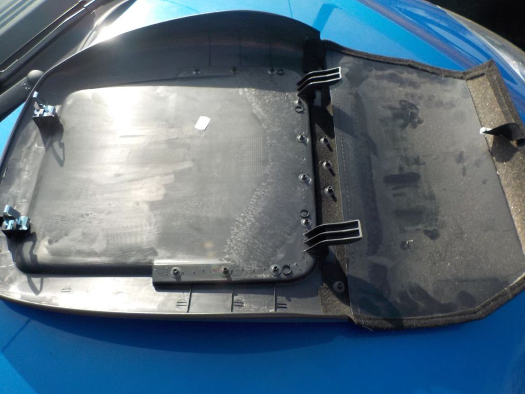

Dnes jsem dával stejný typ potahů a sundaval jsem plastový kryt. Vypadá to takhle (položený na haubně). Vlevo jsou dva plechové skřipce, nabo jak to nazvat. Ty jsou zacvaklé v otvorech v horní části opěradla. Vpravo dva plastové úchyty, které jsou navléklé na plechu v dolní části opěradla. Vyndavá se to strčením prstů mezi plast a opěradlo až nahoře zboku opěradla, zatáhne se a po vycvaknutí se plast vyndá směrem nahoru. Chce to trochu síly, plíšky dost drží. Když jsem plast vyndal, zjistil jsem že opěradlo sedačky má vzadu díru po celé ploše. Takže jsem plast zase nandal a potahy přetáhnul přes něj. Bez plastu to plandalo.

Po natazeni potahu do nej udelas 4 otvory.
Potah ma homologaci na bocni airbag?

Ano,má.
