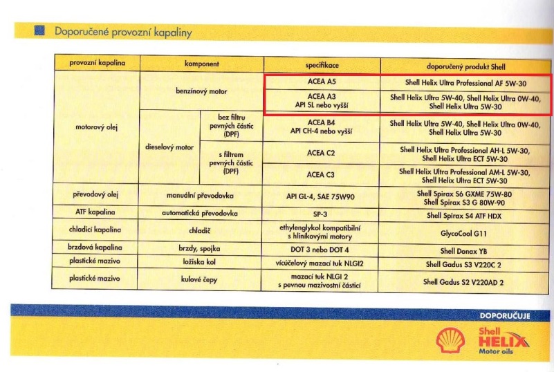

díky za reakce, ale měl jsem na mysli specifikaci oleje, nikoliv viskozitu..ted už vím, že specifikace je API SM nebo ACEA A5 a vyšší...ale nakonec jsme stejně koupil i20 :-)

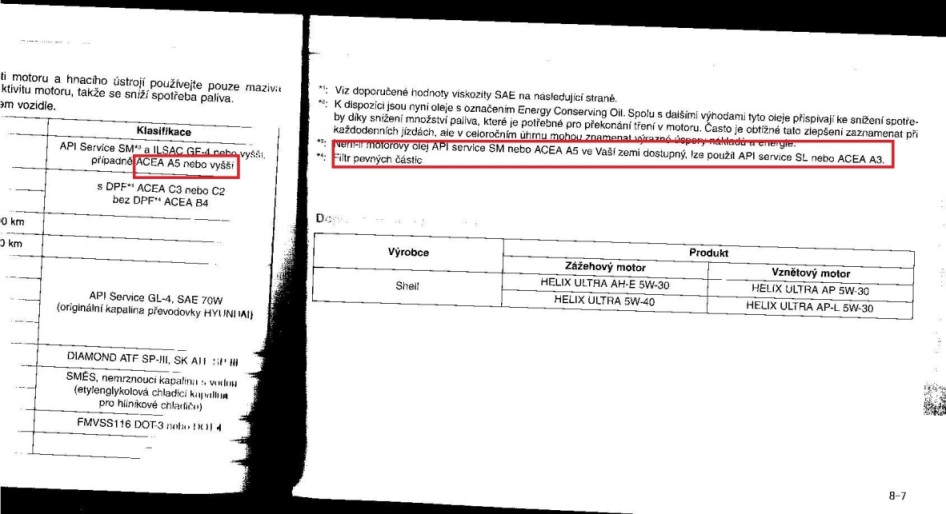

u nového auta přítelkyně je v manuálu psáno, že doporučovaný olej je ACEA A5 a pokud prý v naší zemi není, je možné použít ACEA A3, který byl uvedený v manuálu u starší verze stejného motoru..předpokládám tedy, že nebude servis trvat na tom, že mi tam naleje A5, když budu chtít A3...

Tak v manuálu se píše A5, ale zároveň, když nebude tak i A3, tak by to snad až takový problém nebyl..
Mám doma 4 litry nového oleje A3, který mi zbyl ze starého auta, které jsme nakonec prodali, tak bych ho rád využil..
