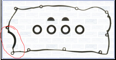

Tak abych toho neměl málo na opravu, tak jsem si všiml, že mi trochu prosakuje olej pod víkem :cry: Přijde mi to poměrně brzy na to, že to auto má 82k km ](*,)
Tak bych se Vás rád zeptal, jestli jste ho už někdo na new accentovi (nikde jsem to tu nenašel) již měnil? A požádat o rady, pokud jste to dělali tzv doma na koleni... na co si dát pozor, jaký to těsnění vybrat (co jsem tak hledal, tak jsem našel 2 typy, lišící se akorát vybraním. viz foto
To druhé mé tohle vybrání směrem ven.
Otázkou je, jestli se do toho pustit sám, nebo to přenechat servisu? Když servis, tak nechat udělat celkovou generálku motoru?

Tohle tě čeká: https://www.youtube.com/watch?v=IfPZKWZ9wAA
Kup si tubu silikonu na motory a normálně to staré těsnění podtmel. Na stávající odmaštěné těsnění naprď tmel a slož to. Prď na city a dej se do toho.

Momenťák a ani bezprašnou garáž nepotřebuješ. Stačí obyčejná garáž a gola sada.
V tom těsnění jsou zatavené bronzové podložky přes které to více utáhnout nejde. Tak jen tahem ruky utáhneš ty šroubky, však je nepotrháš, cítíš jak dotahuješ s citem. V tom výdejku na to jde moc vědecky, sice se to tak má, ale dělá to jen málo lidí, ani já ne.
A silikon černý, červený by tam svítil do dálky a je to nevzhledné.

Děkuji za rady, to první video je lip zpracovaný ;) Jak důležitý je ten silikon, když dám to těsnění nový? Jak se znám, tak bych tam dal víc silikonu, než je zdravo a ten by se mi následně s mojí šikovnosti dostal do motoru.. :roll:

Taky jsem se s tím svého času trápil. Prostě to občas začalo rosit, i když jsem dal nové těsnění.
Nakonec jsem pod něj i na něj dal silikonový tmel Lukopren S 9780, který je trvale odolný teplotám do 250 stupňů. Je to asi 5 let, od té doby ani kapka.
