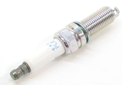

takže si odpovím sám, neboť se mi po několika dnech podařilo zjistit informace a Vás, které by to třeba zajímalo, tak v autě jsou z výroby platinové svíčky z obrázku

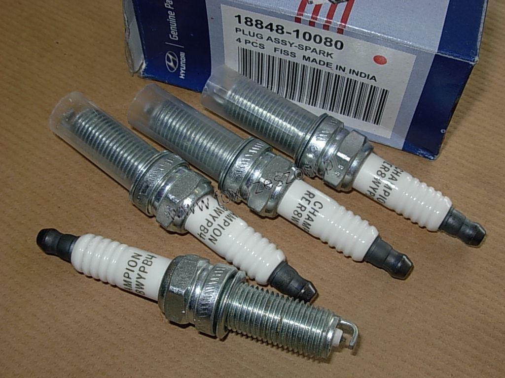

Ja som tiež po asi 30.000km menil sviečky na motore 1,2 62 kW -G4LA, lebo ak som vypol
studený motor napr. pri preparkovaní, alebo po kratkej jazde, na drúhý deň ráno motor naskočil na 2 až 3 válce,
a po asi minúte behu naskočili zvyšné válce. Boli tam od výroby CHAMPION -RER8WYPB4 Made in India.
Podľa manuálu sa menia po 160.000km - sú irídiové. Moje vydržali fakt krátko.
Kúpil som NGK PLKR7A /4288/ double platinum.
Tieto sa menia po 80-90.000 km. Po výmene už motor štartuje OK.
- PLKR7A-INT.jpg (49.13 KiB) Zobrazeno 5317 x
