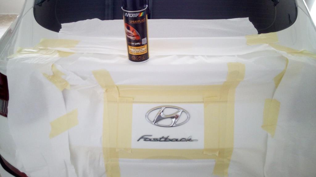

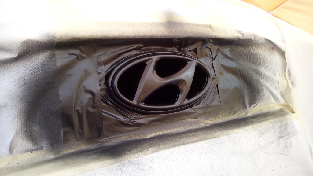

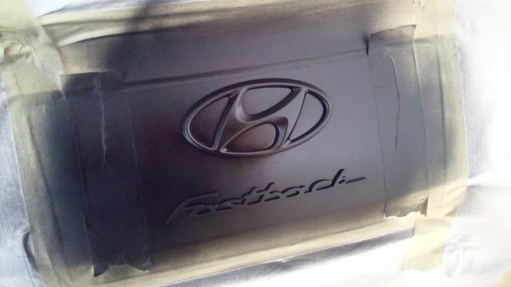

Zakryvat nic netreba...treba hlavne nastriekat viac vrstiev a potom plastidip z okolia znaku strhnut a ak si myslel ze ako to odstranit napriklad z pismena A tak v tom nevidim ziadny problem...ja som to vzdy riesil za pomoci skalpela a to tak ze spickou som nadvihol kusok plastidipu a pomaly strhol...myslim si ze je stym menej roboty ako davat dolu znaky ale samozrejme ak to tak chces riesit tak proti tomu nic nemam,len mi to naozaj pride zbytocne... Robil som s plastidipom nejaky cas (aj cele auta do dipu) takze mam nejaku tu skusenost.

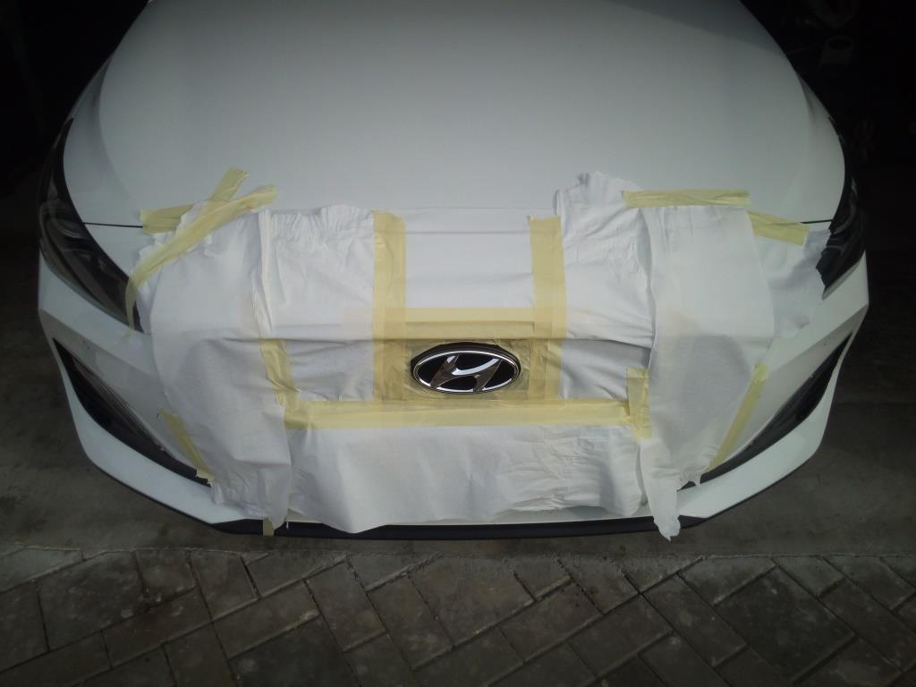

Co sa tyka predneho znaku...prehod kus folie napr. taku ako davas do smetneho kosa, vyrez orezavatkom otvor priblizne ako znak a prilep paskou co najblizsie k okrajom znaku aby si nemusel vela dipu stahovat z masky...aby sa dip nedostal na chladic daj za masku kus kartonu alebo niecoho co zachyti striekany dip...ked budes strhavat dip z okolia napisu nemusis sa bat ze to pojde cele dole, ked pozries na napis isto si vsimnes ze je trosicku vyssie od plechu teda je tam mala medzierka...samozrejme treba to strhavat opatrne...

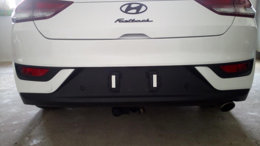

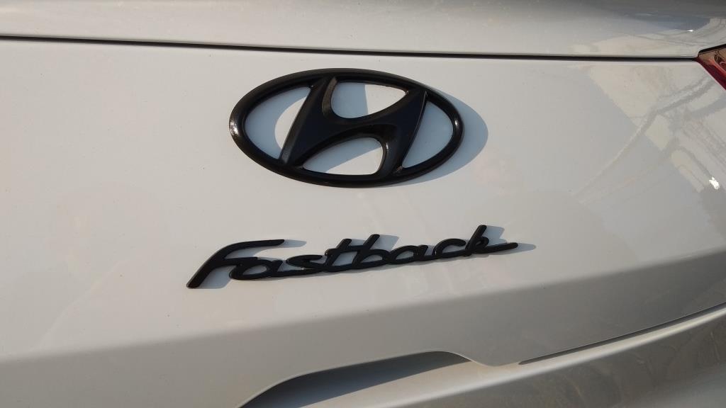

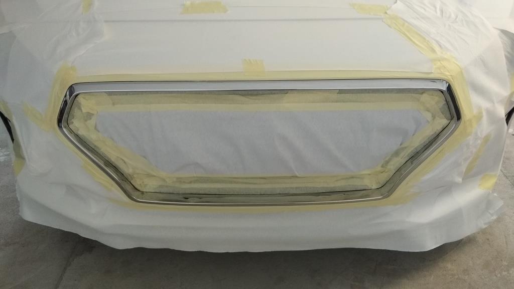

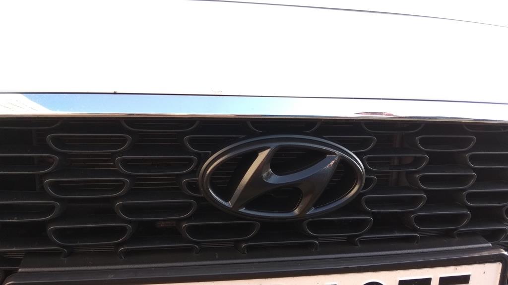

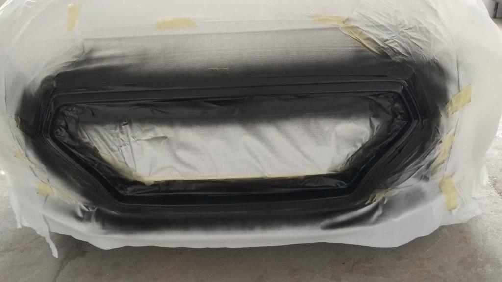

Tady máte pár fotek při mé práci s Plastidipem :wink:

fuuuu hlavne ten strieborny prsten v maske vyzera fakt dobre cierny... mam doma plastidip este, vari sa s tym pohram =D>

Jdi do toho, hlavně si dobře zakryj okolí - celou kapotu, ať toto na ni nenapadá a nemáš kropenku :wink:

Stringo, jak ti drží ten plasti DIP po delší době. Není to nějak extrémně náchylné na oděrky? Čím myješ auto, na myčku předpokládám asi nejezdíš :D .
Stringo
Příspěvky: 2646
Bydliště: Plzeňský kraj
Re: Plastidip
Příspěvek od Stringo »
Hele zatím v pohodě. Myju ručně ale předtím oplachuju Wapkou a to 1-2x za měsíc. Mám pár oděrek od kamínků na rámečku, ale není to vidět. Zatím je to dobré, měl jsem z toho větší strach.
