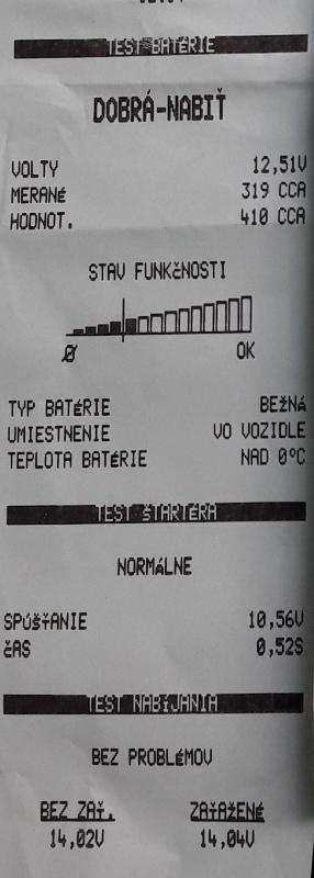

no podla merania v servise je baterka bohuzial schopna :shock: co ma na druhu stranu neprekvapuje, pretoze mi tam cesta trvala cca hodinu, a nebolo ani velmi zima. Pokial im to ten merak nevyhodi ako zla, tak ju reklamovat nemozu, pretoze by im to neuznal importer. Jedina rada znela nechat to vymrznut pri vacsej zime a merat s co najkratsou jazdou do servisu, ale to sa mi bude dost tazko realizovat. Alebo to nechat zmrnut na kost (buduci tyzden maju byt slusne minusove teploty) a volat asistencku pri nenastartovani ](*,) Tak neviem... Mne sa osobne nepozdava ani to napatie na prazdno (12.48), pokial viem, tak baterka by mala mat 12.6V min.
Re: Start 1.6 GDi v -6C
Napsal: 23 úno 2018, 17:56
Chyba možná bude v technikovi a měřáku. Na lístku máš uvedeno typ baterie "běžná". Zeptám se blbě, nemělo by tam být něco jiného? Třeba AGM? :-k

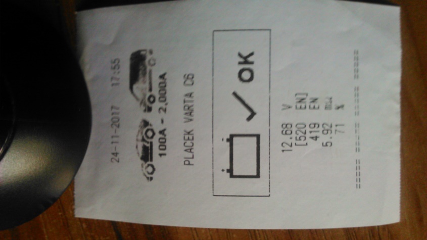

Napsal: 24 úno 2018, 08:14
Snad ti to pomůže
Jen upozorňuji, moje auto to není.

od tomasko007
Na mojej Kii merane po 8 rokoch a 80k kilometroch
