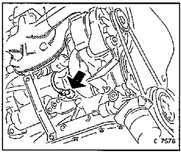

01 umístění čidla klepání.gif (106.83 KiB) Zobrazeno 5534 x
Diagnostika "Poruchový kód P325".
Čidlo klepání najdeš na stěně bloku válců mezi startérem a alternátorem.
Čidlo jsem vyndal a očistil od rzi a namontoval zpět, zkontroloval připojení konektoru a zatím je pokoj.
Čidlo klepání se utahuje silou 20Nm. Musí celou dosedací plochou přiléhat na blok válců. Musí být absolutně čistý, nesmí se dávat pod šroub žádné podložky. Utahovací moment dodržet, jinak může dojít k funkčním poruchám.
