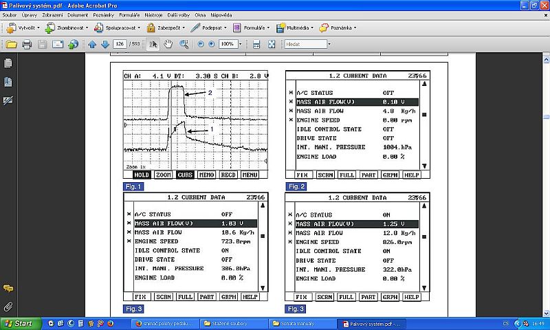

petr.gr
Příspěvky: 219
Registrován: 29 pro 2016, 20:01
Bydliště: Šternberk
Re: snímač polohy pedálu
Příspěvek od petr.gr »
Při otáčkách 826 ot/min. á váha ukazovat průtok 12,8 kg/hod. Při 723 ot/min průtok 10,6 kg/hod. S přidáváním otáček hodnota roste. To pro určení funkčnosti váhy musí bohatě stačit.
eximo
Příspěvky: 11
Registrován: 07 zář 2016, 11:30
Příspěvek od eximo »
tak jsem asi přišel na problém, i po výměně lambda sondy je setrvalý stav, ale při jejím odpojení se nic neděje jen ecu stále hlásí chybu P2191, zřejmě je přerušen přívod napětí od lambdy a ecu vidí 0 voltů, tedy chudou směs a lije benzin co to dá, nevíte jak je zapojen konektor k ecu, abych zjistil, jak je lambda připojena

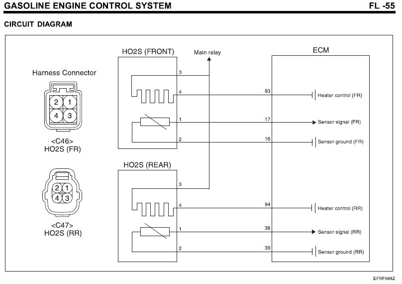

petr.gr
Příspěvky: 219
Bydliště: Šternberk
eximo
Příspěvky: 11
moc děkuji, špatně jsem se vyjádřil, šlo mně o zapojení konektoru na ecu, abych zjistil, kam je lambda připojena, už jsem prověřil a dráty od lambdy jsou spojeny s ecu, takže problém asi bude v přisávání (asi jako fixírka) do výf.potrubí vzduchu, tím na lambdu jde kyslík a napětí na ní je kolem nuly a ecu přidává benzin, když odpojím zcela novou lambdu, tak se nic neděje, jako by šlo O voltů, zkusím ještě diagnostikou Delphi zjistit průběh signálu z lambdy (abych nemusel napojovat dráty k LED voltmetru)
