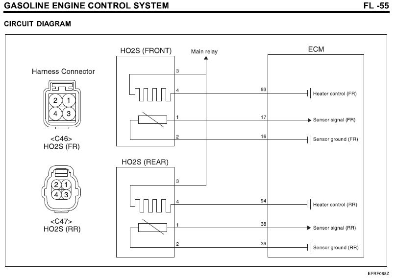

tak jsem asi přišel na problém, i po výměně lambda sondy je setrvalý stav, ale při jejím odpojení se nic neděje jen ecu stále hlásí chybu P2191, zřejmě je přerušen přívod napětí od lambdy a ecu vidí 0 voltů, tedy chudou směs a lije benzin co to dá, nevíte jak je zapojen konektor k ecu, abych zjistil, jak je lambda připojena
Re: snímač polohy pedálu
Napsal: 26 zář 2018, 22:09
od petr.gr
Napsal: 27 zář 2018, 09:17
od eximo
moc děkuji, špatně jsem se vyjádřil, šlo mně o zapojení konektoru na ecu, abych zjistil, kam je lambda připojena, už jsem prověřil a dráty od lambdy jsou spojeny s ecu, takže problém asi bude v přisávání (asi jako fixírka) do výf.potrubí vzduchu, tím na lambdu jde kyslík a napětí na ní je kolem nuly a ecu přidává benzin, když odpojím zcela novou lambdu, tak se nic neděje, jako by šlo O voltů, zkusím ještě diagnostikou Delphi zjistit průběh signálu z lambdy (abych nemusel napojovat dráty k LED voltmetru)
