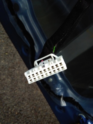

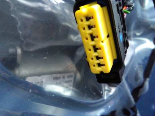

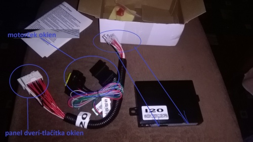

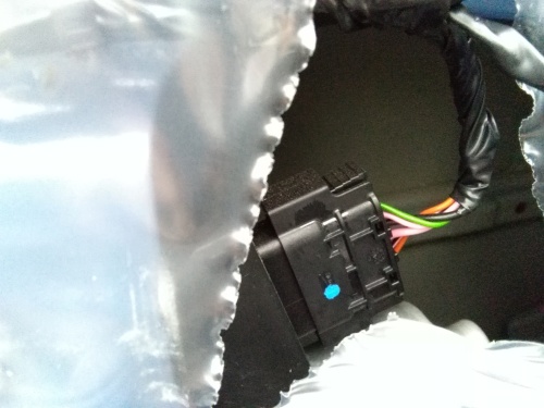

-zapojenie:štyri vetvy : 3x vetvy konektorov(samec,samica) a dva káble
- jedna vetva konektor 2x RJ
- motorček okien(samec samica)
-panel ovládania vo dverách(samec a samica)
-----------doposiaĺ sa nedá v ničom pomýliť(len sa zamenia)---------------
zostávajú dva tenké káble na ktorých je napísane :
zelený -connect the door actuator lock signal input wire
sivý(biely) -connect the door actuator unlock signal input wire
na servo centráli je 5 káblov tuším,2hrubé zelený a sivý a tenké čierny ružový modrý.....
-Zapojené na dva hrubšie:zelený na zelený a biely na biely.HOTOVO

tento biely konektor vycvakneš z panelu dverí(ovládanie okien cez tlačitka)a vopcháš do podobného zväzku v module.Vetva-samec a samica len zameníš a z modulu vopcháš do dverí.
a tento je z motorčeka okien,tiež len vytiahneš a vopcháš do prislušnej časti zväzku.

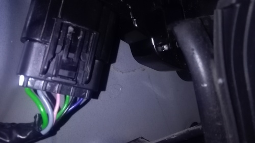

tak som to pochopil aj ja,ide to na motorček centrálu...
je tam ale 5-6 káblov ako som spomínal,mal som aj merák ale úprimne napíšem bol som z toho jeleň.
konektor motorčeka centrálu(fotka zkresluje počet káblov kvôli tieňu)
vyriešené,viď prvý príspevok.Zapojené na dva hrubšie na fotke sú z ľava[
