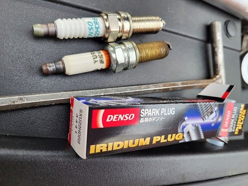

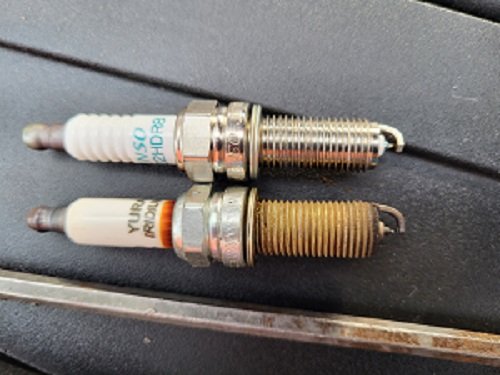

tak jsme zatím porovnal original svíčku z 1.6 88kw NGK LZKR6B 10E a nahradu bosch 0 242 145 510
NGK LZKR6B od sedla po konec zemnící elektrody 35mm
BOSH 0 242 145 510 od sedla po konec zemnící elektrody 34mm
mněřeno šuplerou
ještě musím zmněřít original YURA iridium ELR11ISPC8+ , buhužle jsem se k tomu ještě nedostal
EDIT : Tak jsem zmněřil svíčku YURA iridium ELR11ISPC8+ od sedla po konec zemnící elektrody má 33mm a najké drobné ! svíčka bosch 0 242 145 510 má od sedla po konec zěmnící elektrody 34mm a najké drobné !
bude dělám špatně mněření nebo nevím
edit : tak svičky mněříly další dva lidi a namněřily stejné hodnoty
tak pak nevím kde nastal problem ?

Tak na to jsem taky zvědavý. Pokud bude YURA Iridium delší, tak to znamená, že mají v osazovacích tabulkách BOSCH chybu.

YURA iridium není delší je kratší, proti bosch 0 242 145 510 rodíl je cca 1mm
kdyby to bylo na opak že yura bude dělší než nahrada bosch tak by problem nebyl až takový mirně kretší svíčka až tak nevadí ! pokud je svíčka delší než original muže dojit k poškození svíčky a při nejhorším k propalení pístu !

Nejjednodušší vysvětlení je, že BOSCH má chybu v osazovacích tabulkách. Ono taky některé zdroje uvádí, že 242 145 510 patří do 1.6 GDI, ne do 1.0 T-GDI. A jinde zase, že se shoduje s kódem, který patří právě litránku. Prase, aby se v tom vyznalo.
