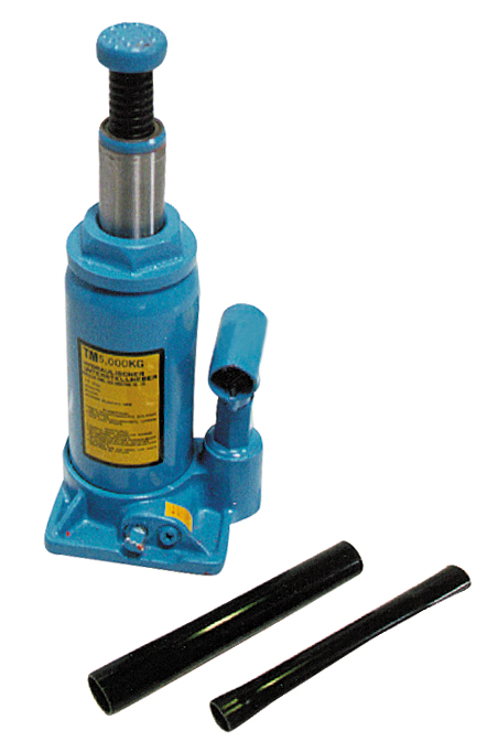

odporucam FAG. Inak., ak si trochu zrucný, lis si sprav svojpomocne a pouzi na to klasicky hydraulicky zdvihák. Zmrazit lozisko a nahriat naboj urcite pomoze , ale bez lisovania tam aj tak nevojde, a neodporucam pouzivat nejake kladiva a pod. lebo urcite poskodis lozisko a skratis tak jeho zivotnost..

jj ten hydraulicky lis ze hydraulickeho zdvihaku me taky napadl, ael porad premyslim jako to udelat. Protoze ten zvedaci bazmek se nezveda jen nahoru ale i doboku. Mam tento.
https://www.lednadoma.cz/katalog/hydrau ... ak-2t.html
a on vlastne jede nahoru po krouzive draze.

Lepsie je použit takýto
- zdvihak.jpg (162.25 KiB) Zobrazeno 6622 x

jj ten je ideal, jen se usvaři kostra z vinlku (L profilu) kol toho, upevni sroubami napevno a je to... kua. asi jej kupim....
