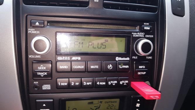

Ahoj všem, pořídili jsme domů Tucsona a je v něm rádio s Bluetoth - viz foto - a rád bych spároval s mobilním telefonem, a nejde mi to, ač to dělám dle manuálu sice německého ale dle popisu. Poradí někdo prosím???

Zkus smazat párování, vypnout mobil a znovu ho zapnout a zkus spárovat nanovo. Také se podívej do nastavení telefonu, jak je nastavena viditelnost pro ostatní bluetooth zařízení.

A není v rádiu plná paměť telefonů? U mě je max. počet 5 telefonů, kdybych přidával další, musel bych nějaký jiný smazat.

Zdravím,též se mi nepodařilo spárovat S9 s tímto rádiem. Nepodařilo se mi přijít na to, jak se dostat do nějakého menu radia, kde by byl přehled spárovaných telefonů abych je mohl smazat, pokud to je možné. Někde jsem četl, že pomůže odpojení od baterie. To se pak ale musí znova nastavovat celé rádio?

Máš rádio s Win nebo s Androidem?

Tak to nevím, mohu to podle něčeho poznat? Telefon je Android, a to rádio je asi z 2007 takže starší verze Bluetoth, ale snad současná verze v mobilu umí navázat spojení i se staršími verzemi?..Rádio je stejné jako na fotkách výše.

Aha, promiň, tohle není ani jedno. Myslel jsem, že se bavíme o současné generaci.
Seznam telefonů bych hledal v nastavení rádia. Hledal bych něco jako Bluetooth, Telefon.

Dávnejšie sa to tu riešilo že treba vymazať všetky doterajšie párovania (alebo factory reset) a potom to už ide.

Ano, to už vím, že je potřeba vymazat spárované telefony z paměti, ale nevím jak u tohoto rádia najít přehled spárovaných telefonů. Jak udělat factory reset? Zkoušel jsem odpojit baterii, ale nepodařilo se mi sundat z aku svorky, nechtěl jsem to nějak páčit, protože jsem neměl zrovna po ruce jiné nářadí...Dík za pochopení.

Pamäť drží trvalé napájanie ktoré odpojíš aj vytiahnutí vhodnej poistky. To však asi nepomôže na zmazanie BT spárovaných zariadení. Tie treba zmazať normálne cez menu. Postup nájdeš v návode pre toto rádio.

Taky mne již napadlo vypojit pojistku,ale dle návodu stačí spárovat nový telefon a tím dojde k automatickému vymazání 1. z 8 možných a je tento poslední jako hlavní telefon.Nikde v návodu se nepíše o možnosti vyvolání přehledu uložených telefonů a jejich smazání.Jinak jsem to již dávno udělal. Můj telefon se spáruje s jinými přístroji, ale toto rádio nějak nechce najít...
