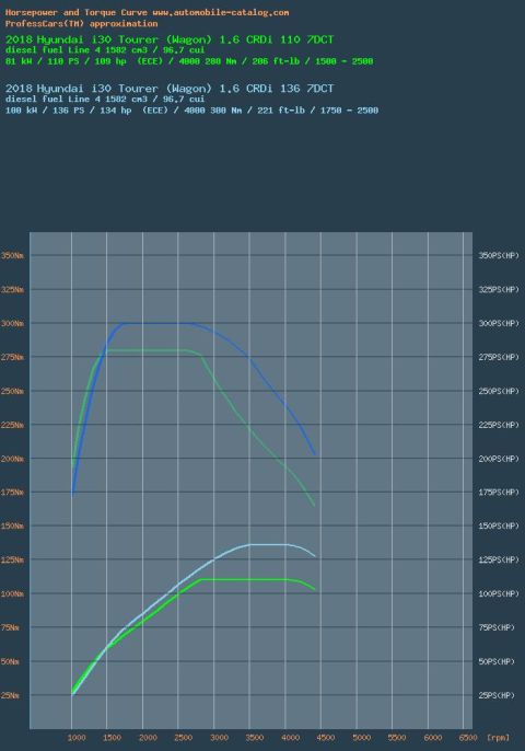

Ja som tiež pozeral rozdiel medzi 81 a 100kw diesla, majú rovnaký krútiaci moment podla technických údajov.
300 / 1 750- 2 500
300 / 1 750- 2 500
Na nete som ale našiel porovnanie v http://www.automobile-catalog.com a tam je uvedené u slabšieho 280Nm
Otázka je či tento rozdiel výkonu bude citelní pri jazde a oplatí sa za neho priplatiť.

Ten rozdiel medzi 88 a 100kW ucitis ked tomu zdvihnes mandle pri prudkom predbiehani ked to tocis nad 3000. Inak nie. Ale nejake obehnutie do kopceka na Donovaloch by som radsej robil so 100kW ako s 88 : - ))) To da rozdiel tipujem ako +1 clovek v aute.
Rozdiel 20Nm medzi 88 a 100kW u DCT pri normalnej jazde ked to prevodovka drzi pod 2000 otacok, priamo neucitis asi ani pri rozbehu, lebo v tom rezime nemas pedal na podlahe (inak by prevodovka podradila). Jedine v com by mohol byt rozdiel je prave to podradenie ktore nastane skorej u toho mensieho tociveho momentu (a to je podla mna zmysel toho navysenia - usetrit radenie pri "normalnej" jazde). Teda v pripade ze tam ten rozdiel naozaj je ... mozno tam bol pred rokom a mozno ho upravili nejakym upgrejdom v priebehu roka aj u tej 88kW verzie. Netusim. Urcite si pametam ze pred rokom tam rozdiel bol a preto som o 88kW vobec neuvazoval. Teraz v papieroch tam jasne nie je, takze bud to upravili alebo nejaka tlacova chybycka.

Z toho grafu je krásně vidět, že ty výkonnové nůžky se citelně rozevírají okolo 2750 - 2800 ot. Takže je to podle stylu jízdy řidiče a požadavků nejčastěji používaných tras, zda ten výkon navíc využije a jak často.
