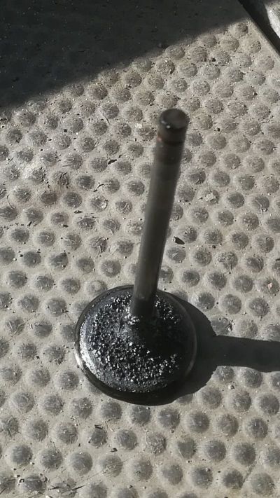

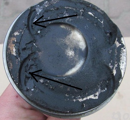

Zajeď tam co nejdřív a musíš být neodbytný, emise nic neřeknou a budou se vymlouvat. Nech si udělat revizi spalovacího prostoru a ještě sundat výfuk a mrknout do kanálů, jestli to tety s nimi dohodneš.
Papá to přes pístní kroužky, lítají v drážkách jak Maďar v kukuřici a pumpují olej.
To budou nervy, však uvidíš. Jsem taky zvědav jak dopadneš.
Fotečka pístu z GDI po 65 tisících. Ventily už mlátily do napečeného pístu :roll:

tolko napeceneho karbonu po 65tis? ako sa do podarilo - akym stylom to jazdilo?
