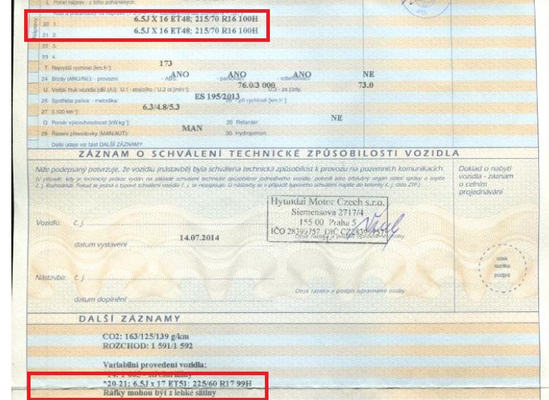

Dobrý den,
chtěl jsem se zeptat, jaké kola (velikost), mohu mít na technickou prohlídku.
Mám ix 35 (r.v. 2014).
Alu kola mám 17´, ale ve velkém techničáku jsem našel, že mám mít 215/70 R16 100H.
Máte s tím nějaké zkušenosti?
Popř. zda jsou někde předepsané tolerované rozměry pro ix 35.
Díky
Zdeněk

Taky se musíš v TP podívat do spodní části na alternativní schválené rozměry. U ix35 to bylo dle dalších záznamů 6,5Jx17 ET51 s pneu 225/60 R17 99H :wink: .
Takže buď rozměry kol a pneu uvedené v řádku 20-21 v TP nebo rozměry kol a pneu uvedené v dalších záznamech.

To je OK. Ak máš tiež prvo montáž na aute 225/60 R17 tak kľudne môžeš isť na STK tie sú homologované pre ix35. Ja mam tiež v tech napísane 215/70 R16 (zimné super) Zisťoval som sito na Polici pri prepise .

Chlapi, nechci se dohadovat. Každopádně kamaráda poslali z STK domů jen proto, že rozměr pneumatik, které měl na autě, ve velkém TP zapsán nebyl.
Museli jsme 17' kola sundat a nazout 16'. Ty zapsány byly a vše bylo OK.

Tady výřez z TP ix35 model 2014:
Samozřejmě pokud měl na autě rozměr, který v TP není zapsán, tak je jasné, že ho poslali z STK "pryč" :lol: .
