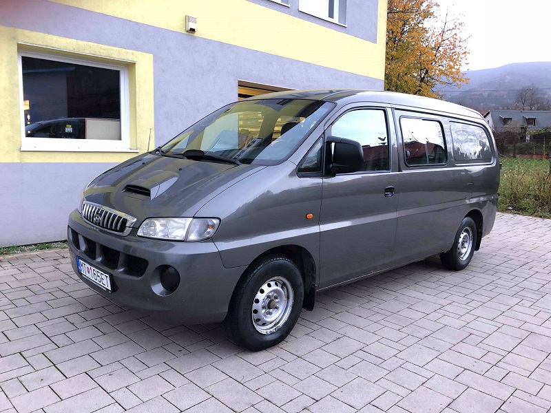

ahoj, mám možnosť použiť plecháče disky z BMW 5x120 akurát majú stredovú dieru 72,6mm. H1 má 67,1mm
bude to problém prípadne jazdil tak už niekto?? vzadu by to nemal byť problém - tam sa disk nensúva na náboj a drží len na šróboch, vpredu už náboj je - viz foto

-na foto sú origo disky. inak rád by som vám predstavil náš projekt s kamarátmi- H1 bude v úprave na Gumbalkan rallye 2019
-ide o orientačný "závod" na autách do 25 000 Kč na spevnených aj nespevnených cestách po Rumunsku. auto sme kúpili relatívne lacno, radi by sme ho aj lacno upravili (teréne kolesá, pritiahnutie torziek vpredu, dlhšie húpačky listových pružín vzadu, strešný nosič, prídavné svetlá, spanie, rám... ak Vás to bude zaujímať, budem vkladať fotky z "úprav"
-takže preto sa aj pýtam na tie disky, ideme na ne dať nejaké drapáky ktoré prehodíme až v Rumunsku keďže 15 kolesá nemáme ani v TP. plánujeme obuť rozmer 205/70 R15.
