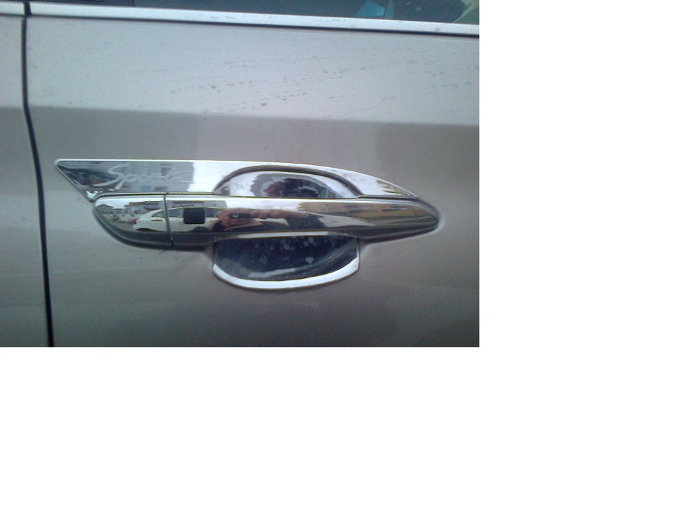

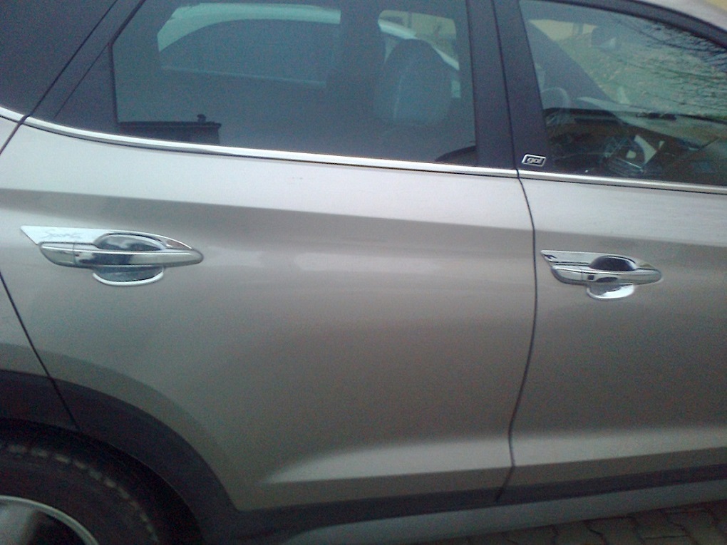

Ochranu laku pod klikami jsem vyřešil zakoupením plastů na Aliexpressu. Měl jsem je i na předchozím autě a plně se osvědčily. Rychlá bezproblémová instalace a myslím že to nevypadá špatně.

Ještě foto - nějak se vloudila chybička
