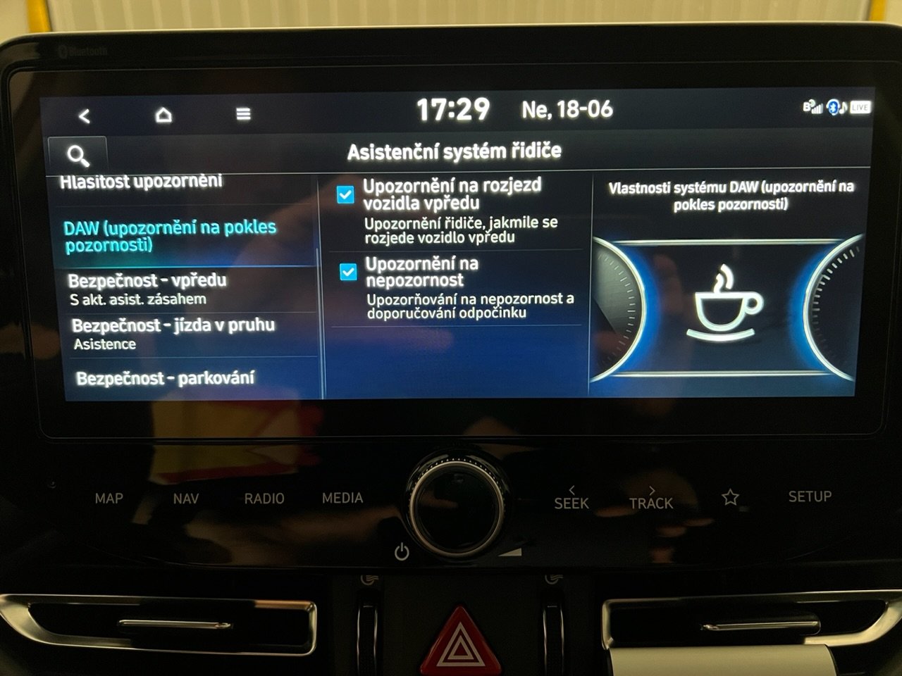

Ahoj. Mám prosím otázku, týkající se DAW. Po pátečním obnovení nastavení rádia mě při nastavování zarazilo, že v menu nastavení DAW není možnost nastavení úrovně citlivosti. Skoro bych se vsadil, že před obnovením někde tato možnost byla a to na normální nebo vysokou citlivost. Neporadíte prosím, jestli je to jen někde jinde v nastavení a špatně hledám, nebo tam toto nastavení opravdu není (byť i podle návodu by být mělo). přikládám foto, jak to nyní u mě vypadá :wink:

Re: DAW system
u Tucsonu NX to vyzera uplne rovnako - neda sa to nastavit, len vypnut a zapnut (pri kazdom "nastartovani" sa Upozornensie na nepozornost znovu zapne

Díky moc za info :wink: Já bych se býval fakt vsadil, že jsem tam to nastavení předtím měl a viděl (byly tam ty stoupajíci čárky s možností nastavení ctlivosti). Ale možná si to opravdu s něčím pletu :)

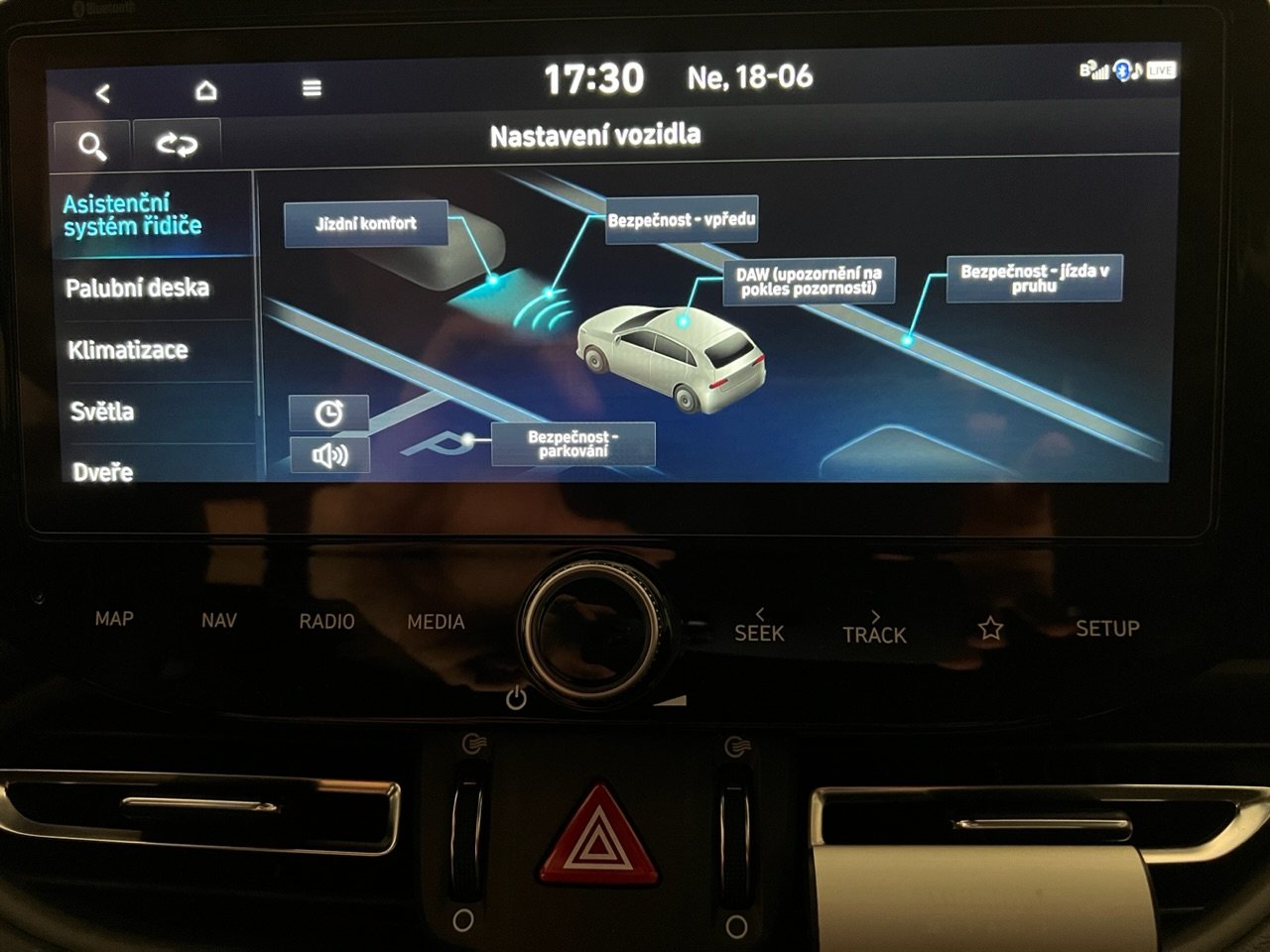

Mezi budíkama jsou ty "stoupající čárky", ale jde to tam jen resetovat. Alespoň u mě.
Resp. mezi budíkama mi nejde nastavit prakticky nic (ani tam toho v nabídce moc není - v jednom menu informace o spotřebě, vzdálenosti, atd., ve druhém menu info k navigaci a ve třetím menu asistent jízdy v pruzích, asistent pozornosti a rychlostní omezení).
Veškeré nastavení se tak dělá přes rádio a jediné mezi budíky, co jde nastavit, resp. je u toho volba "nastavit" je asistent jízdy v pruzích, ale když potvrdím jeho nastavení, tak se stejně otevře nabídka na displeji rádia :D Což chápu, že je pohodlnější to nastavovat ručně na velkém displeji, než tlačítky na tom malém mezi budíky. :)
Každopádně i v návodu se píše, že by ta citlivost měla jít nastavit. Pak podle výbavy se nastavují další funkce, což je jasné, že když je auto nepodporuje, tak v nabídce nejsou, ale ta citlivost je tam uvedena obecně tak, že by ji měl mít každý :) Holt asi tomu tak není :D

mas pravdu .. u budiku to nabizi jen reset, ale v tom nastaveni pres 10.25 infotainment tu citlivost mam jako hned prvni polozku byt ponekud jinak pojmenovanou a vzhledem k symbolum je otazka zda to plati obecne kdyz je to samotna polozka v menu nebo jen pro rozjezd (ty dalsi 2 asistenty teda nemam) a myslim ze ikonku s budikem sem videl i na te obrazovce kde je uprostred auticko a kolem sipky k tem asistentum, u budiku byla i hlasitost myslim

Jj. Tuto citlivost co jsi vyfotil tam mam taky, ale dle mě (snad se nepletu), patří k hlídání a upozornění na kolizi. Dle mě je to asistent nouzového brzdění, nebo jak to nazvat. Ale třeba se pletu.
Příspěvky: 8799
Re: DAW system
myslim Sprite, ze sa nepleties. Je to to co pises (nastavenia asistenta nudzoveho brzdenia) - ten sa vsak minimalne v Stonicu tiez resetuje pri kazdom nastartovani do tej najzakernejsej urovne (varovat a zasiahnut). Ten system bude pocitam ten isty aj v pripade i30 (vyzera to tak)
