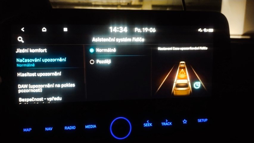

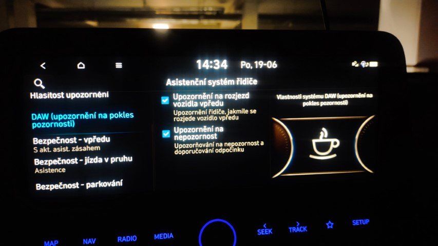

Ahoj. Mám prosím otázku, týkající se DAW. Po pátečním obnovení nastavení rádia mě při nastavování zarazilo, že v menu nastavení DAW není možnost nastavení úrovně citlivosti. Skoro bych se vsadil, že před obnovením někde tato možnost byla a to na normální nebo vysokou citlivost. Neporadíte prosím, jestli je to jen někde jinde v nastavení a špatně hledám, nebo tam toto nastavení opravdu není (byť i podle návodu by být mělo). přikládám foto, jak to nyní u mě vypadá :wink:

u Tucsonu NX to vyzera uplne rovnako - neda sa to nastavit, len vypnut a zapnut (pri kazdom "nastartovani" sa Upozornensie na nepozornost znovu zapne

Díky moc za info :wink: Já bych se býval fakt vsadil, že jsem tam to nastavení předtím měl a viděl (byly tam ty stoupajíci čárky s možností nastavení ctlivosti). Ale možná si to opravdu s něčím pletu :)

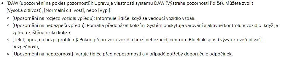

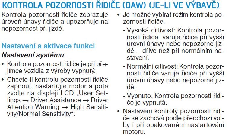

Každopádně i v návodu se píše, že by ta citlivost měla jít nastavit. Pak podle výbavy se nastavují další funkce, což je jasné, že když je auto nepodporuje, tak v nabídce nejsou, ale ta citlivost je tam uvedena obecně tak, že by ji měl mít každý :) Holt asi tomu tak není :D
mas pravdu .. u budiku to nabizi jen reset, ale v tom nastaveni pres 10.25 infotainment tu citlivost mam jako hned prvni polozku byt ponekud jinak pojmenovanou a vzhledem k symbolum je otazka zda to plati obecne kdyz je to samotna polozka v menu nebo jen pro rozjezd (ty dalsi 2 asistenty teda nemam) a myslim ze ikonku s budikem sem videl i na te obrazovce kde je uprostred auticko a kolem sipky k tem asistentum, u budiku byla i hlasitost myslim

Jj. Tuto citlivost co jsi vyfotil tam mam taky, ale dle mě (snad se nepletu), patří k hlídání a upozornění na kolizi. Dle mě je to asistent nouzového brzdění, nebo jak to nazvat. Ale třeba se pletu.

myslim Sprite, ze sa nepleties. Je to to co pises (nastavenia asistenta nudzoveho brzdenia) - ten sa vsak minimalne v Stonicu tiez resetuje pri kazdom nastartovani do tej najzakernejsej urovne (varovat a zasiahnut). Ten system bude pocitam ten isty aj v pripade i30 (vyzera to tak)

Každopádně jsem pak ale dohledal, že bezdrátové aktualizace se asi týkají jen modelů Ioniq, takže toto jsem vyloučil a chyba s kamerou tak asi vznikla opravdu nahodile. A u DAW vzhledem k tomu, že to nastavení máme všichni stejné, tak se mi to asi fakt s něčím plete a u 10,25" navigace ta možnost zvolení citlivosti ani nebyla. By´t i v klasickém návodu k autu je její nastavení popsáno :)
