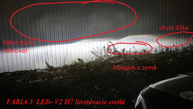

Mam tu zopár ukážok svietivosti aut po výmene za LED žiarovky .
Napríklad Škoda Fabia3 1.2 TSI . komplet v LED žiarovkách
Predne stretávacie svetla sú šošovky (čočky) .
(Foto je aj pre niektorých z fóra ktorý si myslia že súčasna LED technológia nemá na vo svietivosti na xenón)

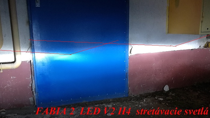

Ďalšia ukážka je Škoda Fabia2 1.2 HTP
Predné svetla sú číra optika aj napriek tomu je svetelný lúč z LED žiarovky zhodný z Halogénom
aj napriek tomu že vraj LED žiarovka nedokáže kopírovať svetelný lúč Halogénovej žiarovky . [-X
Preto tvrdím že sú LED žiarovky a "LED žiarovky " zaleží na vás pre ktoré sa rozhodnete .

EFISO píše:Mam tu zopár ukážok svietivosti aut po výmene za LED žiarovky .
Nic ve zlém, ale tyto fotky mají dokazovat co? Že to údajně svítí dobře nebo že ty LEDky patří do koše? Protože dle mého je to jedním slovem katastrofa, hází to odlesky nad cutoff jak prase, u pravého projektoru jde krásně vidět jak to naprosto změnilo geometrii, hotspot se posunul někam k zemi, absolutně tomu chybí šířka. Zrovna tak fotka z dvojkové fábie, to má být vtip, že? Buď světla nejsou vůbec seřízená a nebo to prostě svítí katastrofálně. Fotka z ix je raději hned u zdi, takže se z toho nedá nic moc vyčíct, ideálně aby fotky světel byly min. 8 metrů od rovné zdi.
Protože jsem v práci a nemám tu žádnou pořádnou fotku při sobě, přidám, jen pro porovnání, jak svítí pořádný xenon vůči zemi - světla není kopec před autem a v dálce už je tma, světlo je rovnoměrně po celé ploše stejně což na fotkách výš prostě není (a vím, že ix35 s halogenem svítí úplně v pohodě jak má). Jedná se o shitty fotku focenou teleonem, správně by se to takto fotit nemělo.
Ale abych nebyl jen nějaký hádající se blb na internetu, jedny ty tvoje LEDky jsem objednal a těším se, až je budu moct porovnat s halogenem (a možná i xenonem?) v několika projektorech a dát sem spoustu fotek a tabulek s naměřenými hodnotami. Jen mám takové neblahé tušení, že ty LEDky z toho vyjdou jako naprosto nevyhovující...
Btw. kdyby to někdo myslel skutečně vážně, jediná správná cesta, jak do auta dostat LED, je retrofit, doporučuji Koito Bi-LED.

Doufám, že ta poslední fotka je s dálkovýma světlama, protože být to jen na tlumený, nechtěl bych te potkat v protisměru.
Jinak na obrázcích jsi to hezky zvýraznil a popsal, problém je v tom, že jsi popsal jen chyby originál světlometu. Je škoda, že tam není fotka, jak to svítilo původně s obyč žárovkama, protože by tam tebou popsaný chyby byly taky (špatná šíře apod.), jen by to bylo vše osvětleno ještě s nižší intenzitou.
Až budeš fotit rozdíl mezi obyč halogenkou a LED žárovkou, vyfoť to prosím tak, že bude v každém reflektoru jiná žárovka, ať máme hned jasné srovnání.

Ta poslední fotka je na potkávací, kdyby to byly dálkový, není to noc ale den :twisted: Je to focený mobilem, takže je to přepálené, jak budu mít chvilku, cvaknu to zrcadlovkou a dodám i měření z luxmetru. V praxi se nad cutoffem můžeš podívat přímo do těch světel a nebude ti to vůbec vadit, jsou to projektory upravené na maximální výkon a minimální oslnění. Což je na jednu stranu i blbé, protože nahoru jde tak málo světla že ani reflexní cedule u silnice to neosvětluje tak, jak stock projektory, když potřebuji, musím si je probliknout dálkou nebo mlhovkou.
Zvýraznil jsem problém, který ale není chybou světlometu. Ten světlomet je stavěn na halogenové vlákno, které má určité vlastnosti a parametry. Je to velmi důkladně spočítáno do posledního čísla a jsou v tom utopené nemalé peníze. Kdyby zde bylo porovnání LED a halogen, uvidíš, že ta halogenka bude mít hotspot tam, kde má být, a bude to doprava svítit tak, jak má být.
Fotit to nebudu v autě, fotit to budu venku, před stěnou, napojené na zdroj, zrcadlovkou na fixní nastavení a bude to jedna fotka na jeden zdroj světla, plus stejné se stáhnutou expozicí, přesně tak, jak by se to fotit mělo. Akorát to budu muset asi nalinkovat nějak jinam, tady na fórum bych tolik fotek nedal :D
