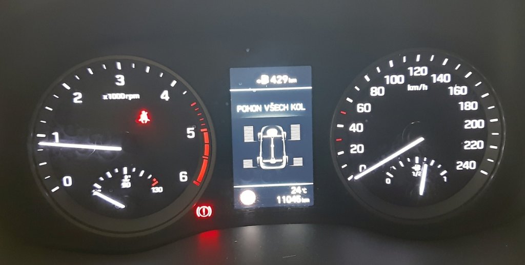

mě ukazuje palubní počítač na jakou naprávu aktulaně výkon posíla. Při každém rozjezdu to je 50:50

A kde to jde najít tuto funkci palubního počítače, ještě jsem o ní neslyšel,díky.
Re: Tucson 1.6tgdi, 4x4, manuál
Napsal: 15 srp 2020, 09:13
od Melda
Já mám takové tušení, že zobrazení poměru trakce na jednotlivé nápravy zobrazují poslední modely Tucsonů, které mají vzadu přilepené logo HTRAC.

Tak to zřejmě bude, já mám r.v.2018, takže starší model 4WD, někde jsem viděl i test,že ten nový HTRAC by měl být zase o něco vylepšený/chytřejší a lépe se popral s křížením náprav. Ta informace o trakci je fajn, možná v dalším Tucsonu... 8)
