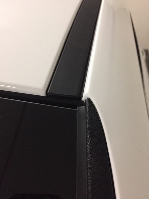

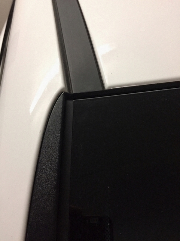

Ještě jednou jsem se na to díval a zjistil jsem, že lišty jsou skutečně v pořádku, ale je vadně nalepené čelní sklo (v důsledku čehož je odhalena i ta střešní lišta, která není zakryta tou gumou, která je připevněna na konci skla). Čelní okno na straně u řidiče je "sklouznuté" směrem dolů o cca 3,5-4 mm oproti straně spolujezdce. Jde to jasně vidět na těch bočních gumách - na straně u spolujezdce okno končí zároveň s koncem gumy, na straně u řidiče okno naopak končí několik mm před koncem té boční gumy (viz foto). Je tam takový rozdíl, že mezi lištu a konec okna na straně u řidiče lze strčit prst, kdežto na straně u spolujezdce ne.
Zcela jasně je to čelní sklo vadně nalepené, ale zajímalo by mě, zda je tohle v nějaké toleranci? Máte s tím někdo nějaké zkušenosti? Žádné toleranční limity mi nechtěli v servisu poskytnout... Moc děkuju za případné rady.
Zde je strana, kde okno správně nalepené (strana spolujezdce).
Zde je druhá strana okna, kde je okno sjeté dolů (strana řidiče).

Reklamuj u jiného servisu nebo pošli mejl i s fotkami na import.
Doufám, že okno těsní, jinak by to byl větší průšvih.

Zatím to vypadá, že naštěstí těsní. Spíš mě zajímalo, co všechno mohou odmítnout s tím, že je to podle nich "v limitech stanovených výrobcem". Připadá mi to jako univerzální zaklínadlo, pod které můžou schovat každou vadu lícování karoserie, když budou chtít. Dokážu pochopit, že nemám přesně na milimetr slícované některé části (a že by se jich skutečně několik našlo), ale to čelní sklo...to už se mi zdá opravdu přes čáru...

Ano, tohle je už opravdu mimo. Sedni k mejlu a pošli to na import. Čím dřív tím líp. Jelikož se moc k odpovědi nemají, urguj každý den.

Je to estetický problem a zatekat by nemalo, kedze lepidlo sa nanáša po celom obvode karoserie a potom sa naňho kladie sklo , takze nema skade voda zatekat. Daj vediet ako dopadne reklamácia..
