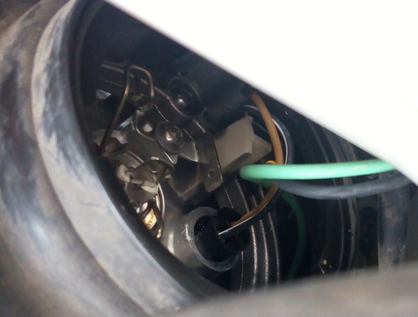

Ahoj, muzete mi nekdo poradit, jak je to s vymenou predniho parkovaciho svetla tusim ma oznaceni W5W ? Cetl jsem si tu navod, ale me to nejde. Sundam kryt, sundam konektor od horniho svetla abych mel lepsi pristup a pak uz nevim jak se to dolni vytahne, nechci pretrhnout ty dva dratky. Je tam nejaka pojistka ? Musim ho pootocit, nebo proste jen chytnou klestickama (prsty tam nedosahnu) za tu tmave hnedou objimku co kouka a proste silne zatahnout ven ? Nebo napred nejak pootocit ? A nebo nejdriv zamacknout dovnit a ono to vyskoci samo ?
Diky moc

U i30 prvni i druhe verze, jen zatahnout, casem se to ochodi a jde to pak lip. Lepsi je svetlo vyndat a pak to uvidis, co to chce.
