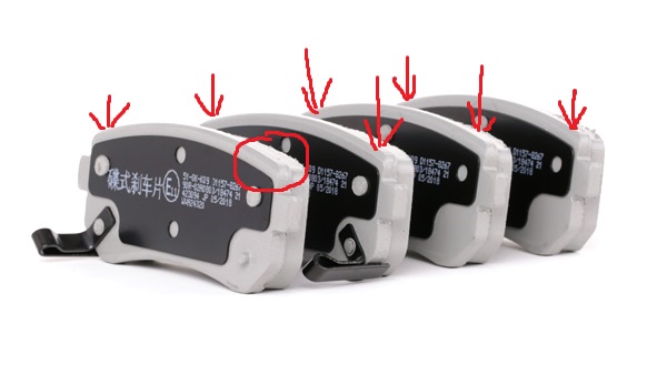

toto si myslel?

To co jsi zvýraznil na fotce je indikátor opotřebení destiček, když se deska ojede začne se dotýkat koutouče a vydává to nepříjemný zvuk, kterého by si měl normální řidič všimnout zkontrolovat brzdy a vyměnit desky nebo ev. kotouče, pokud je někdo ignorant tak ani tohle nepomůže
Re: Brzd. destičky 1.2 55kw
Richard,ja viem,len on pisal o nejakych pruzinach co vraj odtlacaju dosticky. Ja o takom niecom neviem,preto som sa ho pytal na co myslel.

No já na skůtru a syn na Saabu 95 aero má brzdy Brembo a tam jsou použity pro stabilizaci destiček takové pružné ocelové "dráty" ale zatím jsem jejich přínos a funkci důkladně nestudoval - tak jestli nemá na mysli toto
Ale co vím pro oddálení desky od kotouče stačí pružnost těsnící gumy pístku a samozřejmě zcela volné vedené třmenu, těch pár setin mm stačí
a určitě se desky nějak mechanicky nezatlačují zpět, to by mohlo být nakonec kontraproduktivní a brzdy by po takovém zatlačení nemusely vůbec fungovat na sešlápnutí, ale třeba až na druhé či třetí

přesně jak piše Richard555 , nechápu jak myslíš že těsníci guma na pistku odaluje desky ? spíše by je přitlačovala ne ? když je z druhé strany než je kotouč ! ty pružinky nejsou silné ale stačí na udržení desek od kotouček , pokud se tam nedaji nebo se použíje nahrada desek tak prostě přední kola přibrždují neptej se mně pro to tak HU udělal nevím to ale asi mněl dovod
ne fotce je vidi dirka v kroužku a šipky pak ukazuje umístěni direk na prižiny ve tvaru V se zahnutýmy konci které
se strkaji do desek do těch direk , pružinka odtlačuje desky od sebe , podle mé skušenosti pokud tam nejsou kolá maji tendenci přibrždovat tyhle prožinky jsou jen na předku na zadku jdou klasické desky
na druhém obrazku jsem se pokus namalovat tvar pružinky na každém třmeni jsou dvě pružinky
pokud nestačí tak budete muset počka až budu kupovat další sadu desek na I20 active 1.0 T-GDI 88kw
ale jiné motorizace mužou mít jiné brzdy nebo desky !

Ako som písal, brzove segmenty ziadny pliesok ani pruzinka nevracajú resp. odtlačaju od kotuca.. V brzdovom valci je gumicka, ktora sa po uvolneni brzdoveho pedalu vrati spet a tym sa uvolni tlak v systéme a dosticky sa mierne vzdialia od kotuca + kazdy kotuc ma predpisanu miernu hadzavost a aj ta odlaci dosticku od kotuca. Problem, ktory popisujes, ze po vymene za nejake neorig. brz.segmenty sposobuju brzdenie, prehrievanie, tahanie do strany je spôsobený neodbornou vymenou. Totiz niekdo len vyberie stare, zatlaci piestik a zalozi nove. No pri vymene sa musi osetrit aj piestik , skontolovat gumicky a ine casti brzdoveho systému aby spravne fungoval. Samozrejme ,ze nejake lacne smejdy mozu sposobovat problémy , najcastejsie take ,ze sa rozpadavaju, prehrievaju, piskaju , slabo brzdia a pod.
