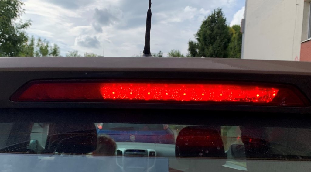

Dobrý den,
nejsvítí mi 6 ledek z 12ti.
1. Jak domotovat sopoiler a dostat se ke svetlu? Nasel jsem 5 matek zespodu, ale dal nevim, bojim se abych neco neulomil.
2. Jdou LED cipy vymenit?
3. Pripadane, kde koupit nahradni svetlo, marne hledam.
diky

Mne to teraz svieti takto, 3 diódy zľava sú mŕtve a celé je to zarosené. Bude treba riešiť.

Ešte som to nechal vyhniť, ale budem to musieť riešiť. Zadné krídlo by malo držať na 4 skrutkách a obojstrannej lepiacej páske. Potom ešte treba odpojiť konektor a hadičku ostrekovača. Jazdené svetlo sa dá nájsť napríklad na aleegro, ale zdá sa mi, že tam nejak poskočili ceny. Rozrobím a uvidím, čo s tým.

Už to mám vymenené.TAPECIR dole, potom sú tam 5 šruby na spojler a až potom zo spojlery sa dá vybrať svetlo,sú tam 2 šruby.Svetlo som našiel 3 ročne na poľskom webe mali len jedno za 34€+10 pošta.Inak u nás v hyundai 200€,je to veľmi ťažko nájsť to svetlo a STK auto neprejde keď nesvieti 2/3 led.Rada na koniec,na vapke by som veľmi na svetlo nestriekal a keď sa dá vybrať svetlo vysušiť, silikónom útesniť kde sa dá,hlavne ten spoj vonkajšieho sklíčka,tam zvykne voda natiect do svetla,zarosuje sa a je problem🙂...S pozdravom !
